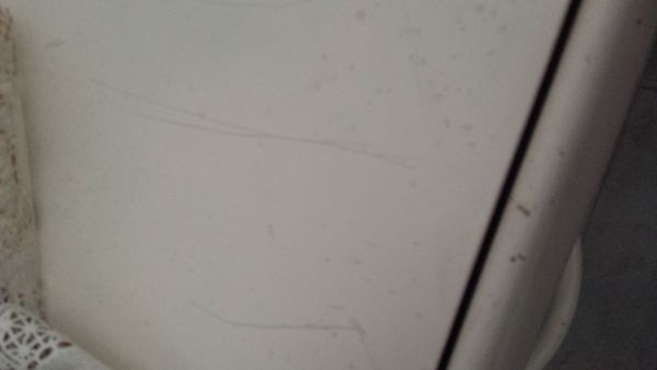

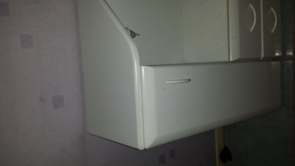

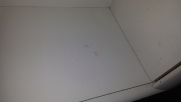

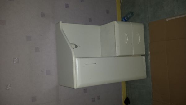

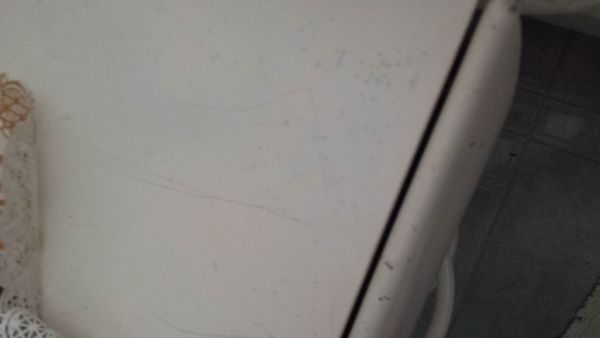

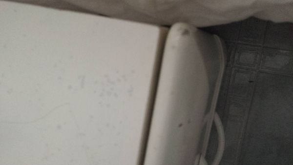

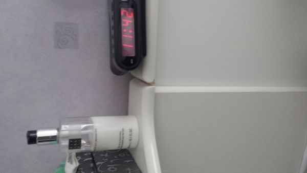

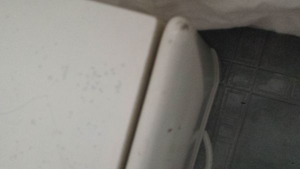

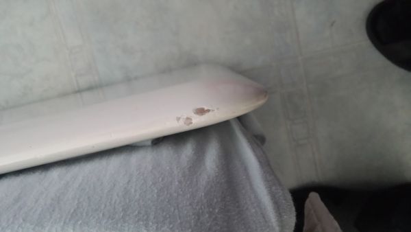

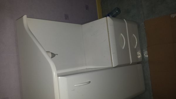

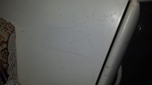

Ik ben een amateur op het gebied van verven maar heb wel 2 rechterhanden. Heb het alleen nooit eerder gedaan vandaar deze forum/oproep.
Ik heb een bed die nog in goede staat is maar het enige wat ons stoort zijn de krassen en beschadigingen die erop zitten. Welke handige schilder of timmerman weet hoe ik dit het beste kan oplossen. Ik ben eventueel bereid de bed en nachtkastjes opnieuw te verven. Zolang er maar iemand is die mij een soort stappenplan kan beschrijven en/of welke soort verf te gebruiken.
Hierondee de fotos van de bed/nachtkastjes.
alvast dank voor de reacties
Mooi dat u bereid bent het bed etc. over te schilderen. Maar voor u zover bent zijn er eerst flink wat uurtjes zweet en tranen nodig voor een aanvaardbaar resultaat wat ook nog wat gaat kosten omdat de brokken die eraf gesprongen zijn met 2K plamuur gerepareerd moeten worden.
1. Alles grondig ontvetten met biologische vereinger
2. Alles volledig mat schuren ( p240 ) en ontstoffen
3. Oppervlakte reparatie van de beschadingen repareren en raparaties vlak schuren / ontstoffen
4 Reparaties gronden
5. Alles geheel overgronden
6 Licht opschuren P320
7 Controleer de oppervlakken op vlakheid, evnt. een dun laagje lakplamuur aanbrengen en na droging schuren p320 / ontstoffen
8 Aflakken
