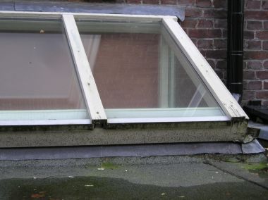

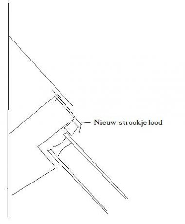

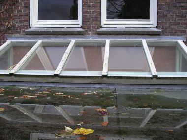

Aan ons huis hebben wij ca. 8 jaar gelden een uitbouw laten plaatsen. Omdat we de oude stijl (hoge plafonds) van het huis wilden bewaren hebben we in het dak van de uitbouw, ter hoogte van het oude kozijn, een lichtkap laten plaatsen. Uitgevoerd in geschilderd meranti.
Al snel na de oplevering ging de verf aan de buitenkant van de kap bladeren. De latten die de ruiten aan de buitenkant "knellen" gingen scheuren, glaslatten werden kaal etc.
De aannemer heeft veel tijd gestoken in reparatie. Maar na drie keer terug komen was het wel klaar.....
Zelf heb ik de kap al zo'n drie keer overgeschilderd, maar het rot onder m'n kwast weg. De kwalitaiet van het hout is volgens mij niet zo heel slecht, maar ik denk dat er door de constructie water blijft staan en dus gaat het rotten. Op het dak hebben wind, regen en zon natuurlijk vrij spel.
Deze zomer kwam een bevriende schilder op het idee om de hele kap af te dekken met aluminium profielen. De knellatten worden dan vervangen door serre-dak-profielen en de delen die niet vervangen kunnen worden, worden dan bekleedt. Lijkt fraai, maar ging al snel in richting van 1000 euro.
verder wordt het probleem nu wel nijpend, want twee ruiten gaan lekken bij regen + wind (geen wind is ook geen lek ). Ik denk dat het komt omdat de knellatten gaan werken en de kitranden een beetje los gaan laten.
Al met al moet er een oplossing komen.
Ik kreeg van iemand de tip om alles te bekleden met zelfklevende rollen bitumen met loodfolie. Rollen van 10 mtr/ lang in 10 of 20 cm. breed.
Heeft iemand daar ervaring mee? Of is er iemand met een nog beter idee?

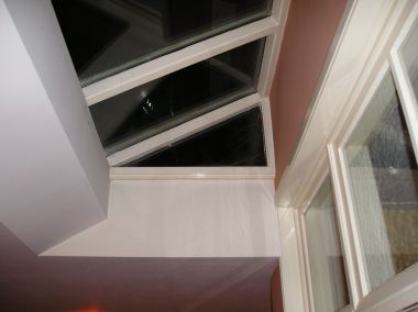

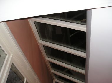

ter verduidelijking een foto van de binnenzijde van de lichtkap. Morgen zal ik nog een foto van de buitenkant maken, maar ook hierop is wel te zien hoe de contructie van de kap is.
