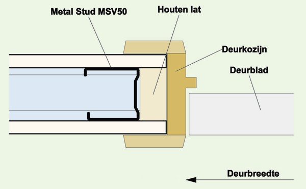

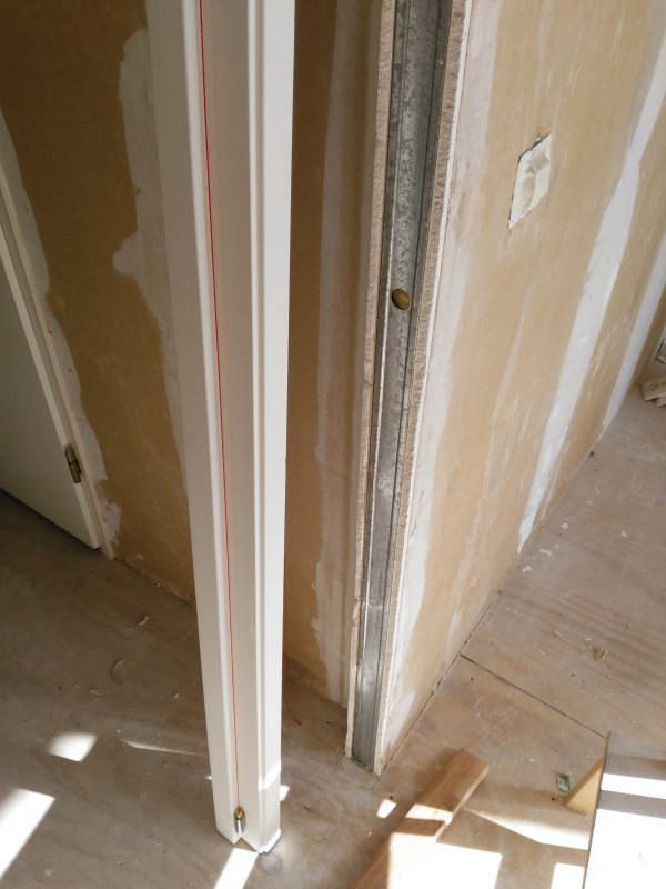

Ik zou graag wat advies willen hoe ik het beste een houten deurkozijn in een stalen montage frame zou kunnen plaatsen. Aan de andere zijde valt het kozijn tegen een gipsplaat aan.
Doordat de vrije ruimte nu 90cm is (deuren 83cm), heb ik geen mogelijkheid om extra opbouwlatjes tegen de gipsplaat en het frame te plaatsen.
Mijn plan was om 1 deurkozijn met stelschroeven verticaal tegen het stalen frame te zetten, maar ik vraag mij af of dit kan tegen het stalen frame?
Aan de andere zijde zal ik bij de gipsplaten vast eea moeten voorbereiden aangezien dit anders niet stevig genoeg zal zijn?
Hoe zouden jullie dit aanpakken?
Alvast bedankt!
Bij het maken van een kozijnsparing in een metalstud wand is het raadzaam om een "spouwlat" in de wand aan te brengen. Zoals het nu is uitgevoerd is het inderdaad niet stevig genoeg.

Aan beide zijden, dus zowel hang- als sluitzijde.
Zie afbeelding:
Eenvoudig te vinden met Google.
Ik heb dezelfde situatie (houten kozijnen in metal stud wanden): hoe dik moet die spouwlat zijn? En hoe bevestig je die dan aan de metal stud? En als ik de tekening goed begrijp moet die spouwlat dus tussen tegen de metal stud en TUSSEN de gipsplaten komen te zitten?
ca 3 cm. Dikker mag
Schroeven, vanuit de binnenzijde van het MS profiel
en idd tussen de gipsplaten. Dan kun je met een gipsplaatschroef nog eens extra in de houten regel schroeven.
