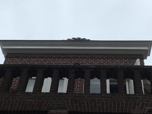

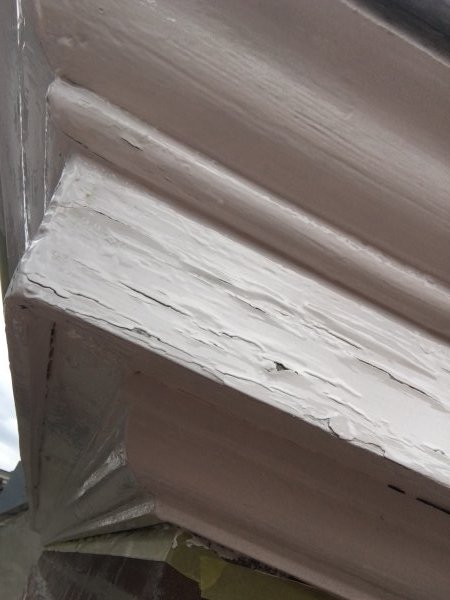

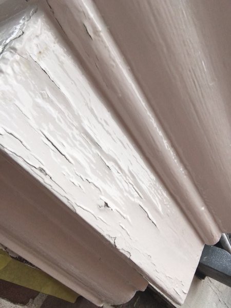

Heb aan de zijkant van mij dak een slecht stuk van het overstek. Omdat je er heel lastig bij kunt is het in de loop der jaren niet goed bijgehouden. Zie de foto's.
Ik heb het huis net en wil de boel goed afwerken. De voorkant is goed te schilderen, maar wat kan ik het beste doen met de zijkant (eerste en tweede foto).
Het hout vervangen door nieuw hardhout? of toch proberen te schuren en opnieuw gronden en schilderen?
Rola
Als het hout niet rot of aangetast is, kan het kaalgemaakt en opnieuw geschilderd worden, maar ik vermoed dat de goot lek is of heeft gelekt en dat het eea rot is.
Goot controleren op lekkage en zijkant vervangen.
