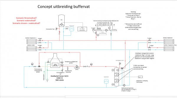

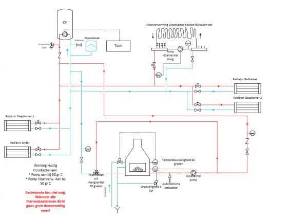

Sinds 1,5 jaar ben ik in het bezit van een CV gekoppelde houtkachel van Verner. 5kw ruimte en 11kw water.
Omdat ik van 'maken' hou zou ik deze graag uit willen breiden met een toekomstbestendig buffer/boilervat. (Zonneboiler, + voorverwarming sanitair)
Het internet staat vol met mogelijkheden om dit uit te voeren. Veel regelingen en appendages. Echter, ik geloof in de kracht van simpel. Dus ik zoek geen manier om iedere ruimte stabiel op 21gr C te houden gedurende 365 dagen per jaar.
Voorwaarden:
- Wanneer de houtkachel aan gaat moeten zo snel mogelijk de radiatoren opgewarmd worden alvorens de warmte te bufferen. (Beneden is een stuk beter geisoleerd dan boven)
- CV, buffer, houtcv, vloerverwarming mogen elkaar niet tegenwerken.
- Systeem moet veilig zijn bij stroom- en wateruitval en bestand zijn tegen stoken zonder toezicht. (Bijvoorbeeld snachts als we op bed liggen)
Zouden jullie hier eens naar willen kijken en tips en advies willen geven?
Huidige systeem https://www.dropbox.com/s/lgybaxipy7oe1vb/hout cv systeem huidig.png?dl=0
Concept https://www.dropbox.com/s/rqf0tekoq8p2nnt/concept uitbreiding hout CV.png?dl=0
