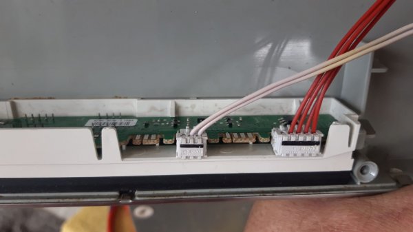

Ik heb hier een Vaatwasser Hotpoint Ariston LFTA 3214 HX
37737400100 S/N 107120761
DWL-DEA602-B
de vaatwasser deur wou niet farsoenlijksluiten,waarschijnlijk probleem bij het slot/schakelaar
Heb front los gemaakt, er viel niets verkeerds te zien.
de 2 printkabels (zie foto ) zijn los geweest bij het demonteren van het bedieningsfront
Nu kan ik niet meer met zekerheid vaststellen of de draden nu op de juiste plaats zitten...
De Print met (7) knoppen bevat de volgende nummers
AZ140 00535
en
ook de kabel van de deurschakelaar is tussendoor los geweest
heb de stroom er af gehad , gewacht 10 min,weer aangesloten
als ik hem weer aan wil zetten gaat er niets branden
op De 2 rode draadjes staat 25 volt
wat nu...
weet niet hoe ik nu verder moet...
graag advies

Klopt , foto was handig geweest, maar,ik was ook altijd van mening dat het maar op een manier en plek zou passen.
Niet dus...
nu is het dus de vraag waar horen die connectors te zitten
een aansluitschema zou geweldig zijn
maar , waar vind je zoiets...
alle hulp is welkom

Heb inmiddels dankzij iemand een foto gekregen hou men dit juist dient aan te sluiten: opgelost
Ruben : Hartelijk dank daarvoor
ik stuur hier de foto, zodat anderen er misschien profijt van kunnen hebben, aangezien er op dit soort vragen weinig respons is schijnbaar.

Hallo, ik heb een nieuw slot gemonteerd. Bij het aansluiten van het stekkertje zie ik dat er een wit stekkertje en een rood stekkertje is. Ik ben ervan overtuigd (maar stom, geen foto gemaakt) dat de witte in het slot zat. Het rode stekkertje loopt vanzelf ook dezelfde kant op als die witte.
Vraag: hoort de witte inderdaad in het slot-element en zo ja, waar moet dat rode stekkertje dan in? De stekkers aan de printplaat zitten erin net zoals de foto van Oct hierboven.
