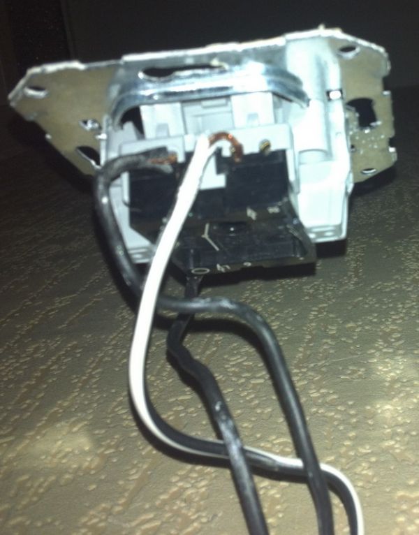

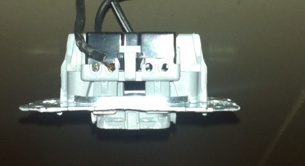

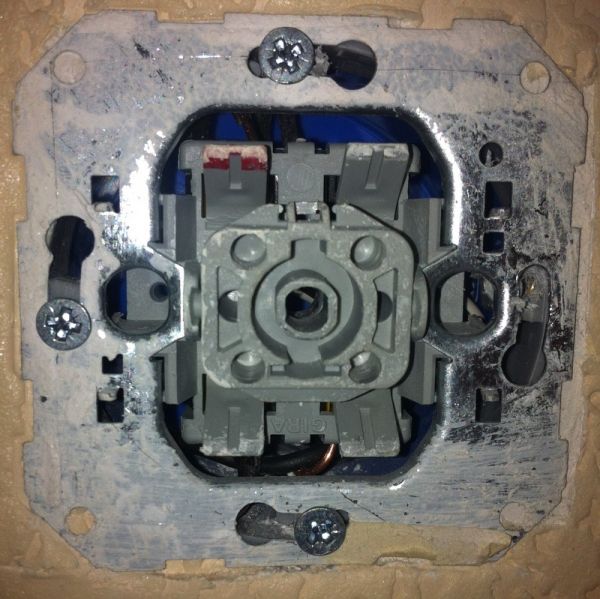

Ik weet het, hij staat er al een paar keer, maar steeds met andere schakelaars dan de mijne. Met een schema kom ik er niet uit dus ik zoek eigenlijk degene die me precies aangeeft welk draadje in welk gaatje moet.
Wat is het probleem. Schakelaar beneden laat het licht boven niet aan en uit gaan. Loop je naar boven en zet je daar het licht aan, dan kun je met de schakelaar beneden wel aan en uitzetten?!?
Een andere keer doet hij boven ook niet aan, dan zal ik hem beneden wel uitgedaan hebben ofzo.
De doos boven is alleen uit de muur gewest om de draden te bekijken, niets losgehaald, dus die moet goed zitten.
Beneden heb ik dus 3 draden. Vreemd genoeg 2 zwarte en een wit/zwarte. Maar welke moet waar in?!?
Hierbij ook 3 foto's van de schakelaar:
Bovenste foto, VOORKANT
Middelste foto, BOVENKANT
Onderste foto, ONDERKANT
Wie kan me helpen;-)
Zwart/wit in de met rood gemarkeerde klem, zwart die daar zat op de klem waar zwart/wit zat. Dit heet overigens een wisselschakeling.
Wat kan het toch makkelijk zijn als je de juiste info hebt. En dan kun je ook de stroom eraf halen en deze keer geen 230 krijgen :oops:
Bedankt, het lijkt te werken!
En als je het nog beter wilt doen zorg je ervoor dat al die draaduiteinden wat korter zijn zodat er geen ongeïsoleerde stukken draad meer zichtbaar zijn.
