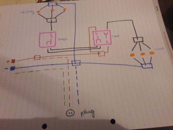

Hotelschakeling met dubbele wissel en enkele wissel

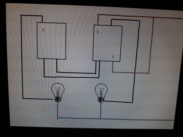

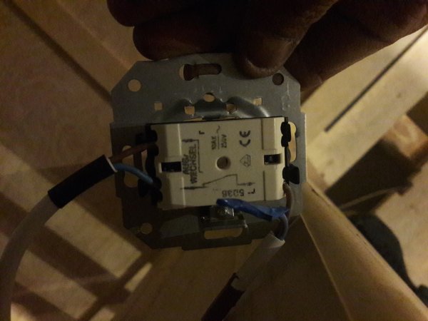

Ik heb de een hotelschakeling getracht aan te brengen. Echter als de linker schakelaar uit staat dan reageert de linker lamp niet op de (linkerkant van de) rechter schakelaar. Als de linker schakelaar aan staat, dan reageert de lamp wel op de (linkerkant van de) rechterschakelaar. Rara hoe kan dit? Oftewel iemand enig idee, wat ik verkeerd heb gedaan? Of moet ik het wellicht met andere bedrading doen om uit te sluiten dat het aan de bedrading ligt?
Ik heb de zwarte draden die tussen de schakelaars lopen ookal omgedraaid, maar dat was het ook niet..

Je probleemomschrijving doet trouwens vermoeden dat je bij de linker schakelaar het L-contact (dus de draad naar de lamp) hebt verwisseld met één van de andere twee draden. Maar het lijkt me bijna niet mogelijk om je daar in te vergissen als die andere twee draden uit één snoertje komen...
Het zit in ieder geval niet aangesloten zoals je het hebt getekend, anders zou het wel werken. ;)

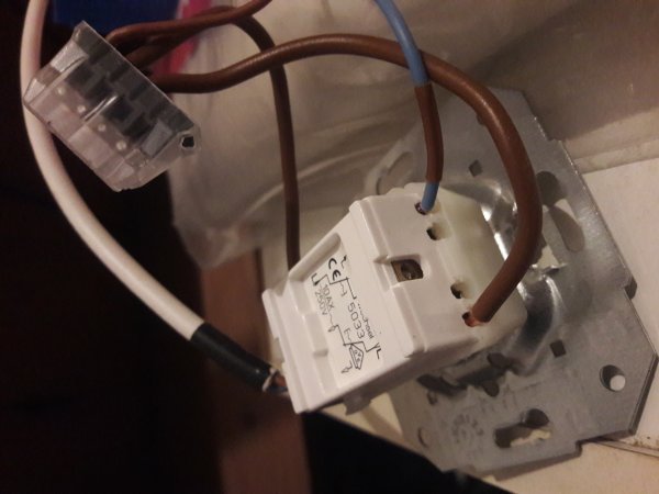

Hoe heb je het trouwens voor elkaar gekregen om een ader uit dat snoertje in een standaard lasklem te frotten?

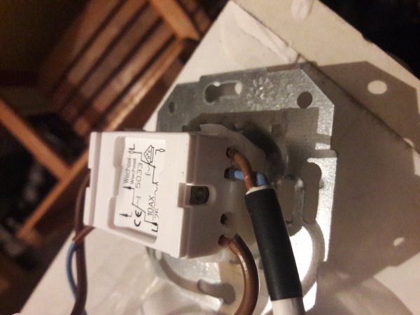

Toch zit het wel zo aangesloten.. heb nu zelfs een lijn buiten de leiding lopen om het probleem te begrijpen, maar het lijkt er op dat de verbinding niet juist gemaakt wordt vanuit de linker schakelaar naar de rechter schakelaar. Daar gaat de L gaat naar de lamp en de 2 onderste (waar de pijltjes staan) zijn verbonden aan de dubbele wisselschakelaar.
Het frutten lukte gewoon (zou bijna denken blond he ;) )
Raar. Ongeacht het type bekabeling en ongeacht de vraag of jouw creatie aan enige norm voldoet, je zou het wel werkend moeten krijgen.
Heb je een foto van de andere schakelaar? Je weet wel zeker dat dit een wisselschakelaar is?
Dat laatste schema klopt (wederom) prima.
En ondanks al het terechte commentaar hier... Het zou wel moeten werken zo. Ik kan deze foto's niet rijmen met jouw probleemomschrijving, "Echter als de linker schakelaar uit staat dan reageert de linker lamp niet op de (linkerkant van de) rechter schakelaar".

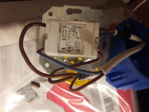

Of je moet bij de linker schakelaar perongelijk beide snoertjes door elkaar gehaald hebben?
Of je merkt nu zelf dat die schakelaar echt niet geschikt is voor soepele draad en één van de draden maakt nu geen contact... ;)
Nee helaas hebben we het zojuist geprobeerd buiten de leidingen om met losse harde draden van 2,5mm en dan blijft het probleem bestaan...
de linker schakelaar lijkt volledige controle te hebben en de rechter schakelaar doet het alleen als de linker schakelaar aan staat. Kortom hij lijkt de 2e "route" niet te herkennen...
Kun je eens duidelijke foto's van de wissel/wissel schakelaar maken waar op ook de contacten zichtbaar zijn?
Die draden op jouw foto zitten zo dicht bij elkaar, zitten die niet stiekem in hetzelfde (dubbel uitgevoerde) contact? Dan zou er in het midden van de schakelaar nog een extra contact moeten zitten.
