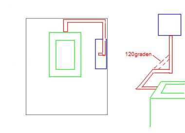

We hebben een smal en kleine ruimte voor ons toilet en willen een hooghangend waterreservoir voor het toilet (trekkoord).
Nou zit alleen recht achter de pot op die wand een raam en ik zie alleen maar stortbakken met een valpijp in het midden van de stortbak..
Bestaan er ook stortbakken met links (of rechts) een valpijp?
Of kan je de valpijp met bochtjes naar beneden aansluiten?
Ik zie alleen maar hooghangende reservoirs die recht naar beneden lopen namelijk..
Ps. er is ook geen ruimte (voor je benen) om de pot te draaien
Iemand tips?
Thanks, Maud
Dat had je vroeger ook toen werd de reservoir op de zij muur geplaatst en liep de valpijp recht naar beneden en met bochten 90 en 120 graden aan gesloten
Er bestaan inderdaad bochten voor.
je zal er denk ik even naar moeten zoeken, misschien dat een oudere loodgieter in je buurt, er nog spullen voor heeft liggen?
groeten b
je kunt er evt een 120 graden bocht tussen zetten
dus valpijp, 120 bocht, 90 bocht en weer een 90 bocht deze gaat in de pot
