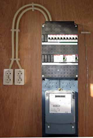

Ik heb een 3-fasen groepenkast gekocht met 2 (3 fasen-) aardlekschakelaars en per schakelaar 6 groepen aangesloten. Tot zover zit ik binnen de regels voor nieuwe aanleg ;-)
Nu hoor ik toevallig dat ik tussen de hoofdzekeringenkast en de groepenkast een losse hoofdschakelaar had moeten zetten volgens de nieuwe regels. Dit wist ik niet dus ik zoek bevestiging hiervoor. Heb nog niet heel veel van de groepen aangesloten dus de groepenkast verplaatsen op de achterwand zou nog wel redelijk kunnen.
Heb zelf alleen een nen1010 uit 1989 dus dat schiet niet op natuurlijk...

Minimale eis nieuwe groepen kast
1 Hoofdschakelaar
min 2 Aardlekschakelaars
max 4 groepen per aardlek

Bij 3 fase was altijd al een hoofdschakelaar verplicht.
Dus ook in je oude nen 1010 had je dit kunnen lezen.

Het zit zo:
er komen drie fasen uit de hoofdzekeringenkast en die worden in de groepenkast gesplitst naar 2 3 fasen aardlekschakelaars. Uit die schakelaars komen dus in totaal 6 "schakeldraden" die zijn op een rail bevestigd en die rail heeft 12 posities voor automaten. Elke door een aardlekschakelaar geschakelde draad bevat dus maximaal 2 groepen. De kast is van HAF en wordt op deze manier voorbedraad verkocht. Ik gebruik geen 3-fase groepen overigens.
Ik begrijp dat ik in ieder geval een kast met een hoofdschakelaar er tussen moet plaatsen. 4 groepen per aardlekschakelaar wist ik maar gaat dat ook op voor een 3-fasen aardlek (wat eigenlijk dus gewoon een 3 voudige is)?

The headhunter
Een 3 fasen aardlek is geen 3 voudige aardlek.
het gaat niet om de contacten of meetspoelen in dat ding maar ,
Het gaat erom hoeveel groepen er bij een aardfout uitvallen.
de nen stelt dat dit maximaal 4 mogen zijn.
opbouw van jouw kast moet zijn:
1 hoofdschakelaar
3 aardlekschakelaars
3x4automaten

Dan zou ik drie eenfase aardleks gebruiken ipv. 3 fasen. Als je geen apparte krachtgroep nodig hebt natuurlijk.
Voor de rest sluit ik me bij headhunter aan.

(nog) geen krachtgroep nodig maar wil daar wel op voorbereid zijn. Verder heb ik deze kast compleet bedraad gekocht en de aardlekschakelaars zaten er al in dus ik kan beter een aardlekschakelaar erbij kopen. Ik hoop alleen dat de rails voor de automaten geschikt is om verder op te delen (denk het wel wat HAF maakt geen rotzooi heb ik gemerkt) want dan ben ik in één keer klaar zonder een kast erbij te zetten. Voorlopig heb ik pas zes groepen in gebruik dus nu kan het nog wel even.

Is het soms dat model waar speciale automaten zonder verdere bedrading ingeklikt kunnen worden?
In dat geval zou een uitbreiding wat lastig kunnen worden.
The headhunter
Dat is toch van ABB (PRO-S)Gerrit?

Ja op de vragen van zowel Gerrit als Headhunter.
Er is ruimte voor 3 aardlekschakelaars en 12 groepen in de kast dus je zou zeggen......
Foto:
Ik zal hem in het weekend weer eens openschroeven en dan weten we het...

Je kunt er sowieso een 1 fase aardlek bijzetten, aan de modulebreedte te zien ook een 3 fase.
Enige wat ik mis is een hoofdschakelaar, daar is dan geen plaats meer voor.
Dat ze je zonder hoofdschakelaar spanning hebben gegeven, dit mag echt niet zo.
Abb met bushbar systeem wordt het inderdaad een heel ander verhaal.

Heel ander verhaal met bushbar systeem (geen idee of ik dat heb maar klik de automaten er zo in zonder extra bedrading)? Verklaar je nader? ;-)
Hoofdschakelaar koop ik wel los en zet ik er tussen. Geen probleem.

Ja dat is een voorbereid railsysteem waar je niet altijd maar wat kan inprikken.
Ik heb er zelf nooit mee gewerkt, mischien anderen hier op het forum, dit zal ik zelf ook moeten uitzoeken hoe het precies zit.
The headhunter
Er lopen dan achter de autometen 4 rails en op je automaat zitten dan aan de onderzijde een soort vorken die om die rails vallen.
Voordeel is dat je dus geen aanvoerende draden meer hebt want dat zijn de rails en bij uitbreiding kan je gewoon door het vorkje te verplaatsen de fase kiezen waarop deze automaat gaat werken.
Het lijkt mij niet dat je dit systeem hebt.
Deze hebben aan een zijde de aansluitingen zitten en lopen dan over de gehele breedte van de kasten zijn bij mijn weten alleen 3 fase dus om zo'n systeem te installeren voor alleen de als-en lijkt mij iets te duur.

Zoiets heb ik wel alleen de automaten zitten op een rail. De aardlekschakelaars zijn gewoon bedraad dus daar kan ik er eentje bijzetten. De rail is waarschijnlijk wel verder op te delen als ik me goed herinner hoe het zat.
Hoofdschakelaar koop ik in een losse kast erbij en die kan er dan tussen.

Hmm, was niet zo duur deze kast (2x aardek en 6 groepen 350 exbtw). Veel huisaansluitingen tegenwoordig zijn 3x25A (zo ook bij mij) en daar is hij speciaal voor geschikt. Je stopt er automaten in voor "gewone" 1-fase groepen en die hebben inderdaad een strip die precies in de rails valt. Als ik hem open heb plaats ik ook wel een foto van de binnenkant.

Inklikken kan, de modulen zitten op een din rail, de vraag is of het zowel onder als boven de modulen bedraad moet worden.

De aardlekschakelaars zijn onder en boven bedraad, de bovenkant zit bedraad naar de rails. De automaten zitten onder dus in de rails en bovenkant is weer bedraad. De rails waar de automaten op zitten is dus spanningvoerend en niet alleem maar een houder voor de automaat!
