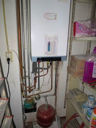

Beste mensen,
Nou ben ik een leek op het gebied van knutselen met de waterleiding maar wat ik tegenkwam toen ik de douchekraan wilde afmonteren, vind ik echt vreemd. Ik had de hoofdkraan dichtgedraaid en zette alle koudwaterkranen op de bovenverdieping daarna open om de leidingen te legen.
1. Uit de opengezette kranen kwam *meteen* al helemaal geen water meer; ja, dat vind ik vreemd.
Vervolgens zette ik dus ook de koudwaterkraan in de douchecel open en ook daar kwam geen water uit. "In orde", dacht ik en begon voorzichtig eerst de wartel van het koudwaterdeel van de kraan een paar slagen los te draaien en daarna die van het warmwaterdeel.
Ik verbaasd: er begon warm water te lekken.
2. Bleek dat bij verder opendraaien van de warmwaterkraan er gewoon een volle straal warm water uit kwam. Ik heb dat een paar minuten laten gaan en geloofde het toen wel. Waar komt dat warm water allemaal vandaan? De warmwatervoorziening (een HR-ketel op dezelfde verdieping zowel voor huisverwarming als voor warmwater) had ik al stilgelegd (2 stekkers uit dubbele wcd).
Wie kan mij iets zinnigs hierover zeggen?

Het boilervat (3 tot 5 liter) zit in de ketel. En 5 liter is best wel veel als het zo uit de muur komt...
NB: Zet de ketel ook maar beter uit als je de waterleiding aftapt. Dat voorkomt storingen.
Dat zou ik willen doen maar hoe dan? Enfin, ik heb een foto gemaakt van de warmwaterinstallatie en eindeloos geprobeerd die op mijn oude website van mijn provider te zetten maar om de een of andere getikte reden lukt dat maar niet.
Ik geloof dat ik maar eens contact ga opnemen met mijn huisbaas want ik kan ook de papieren die ik ooit bij het installeren van de ww-installatie heb gekregen niet meer vinden.
