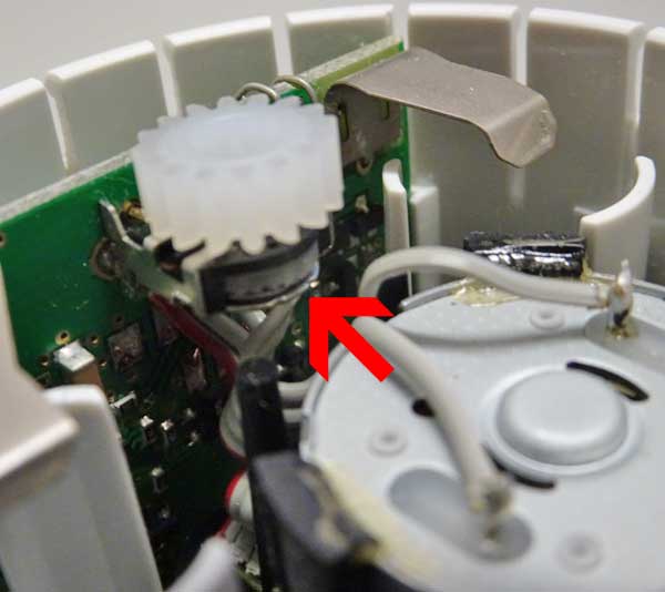

De signaalgever van die knop werkt mbv een soort roterende contactsensor. Datzelfde principe heb ik in mijn muis zitten (ipv een optische sensor) voor het muiswiel en dat is nogal gevoelig voor stof en voor aanslag van deeltjes uit de lucht. Of misschien is het gewoon een soort oxydatie.
Maar het is ook vrij makkelijk te verhelpen, mits je in het bezit bent van (bijv.) een busje Kontakt 61 (of identiek contactreiniger). Je moet alleen even weten hoe je de thermostaatknop openmaakt. Ik heb even een fotoserie gemaakt.

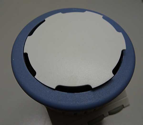

1. Steek een kleine schroevendraaier in een van de spleetjes bovenop het deksel en trek het dekseltje los. Het ziet er dan zo uit:
2. Haal het dekseltje eraf

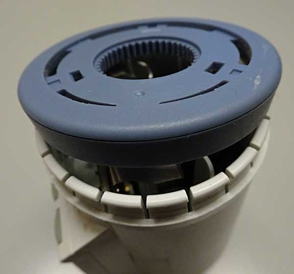

3. Zet je nagel stevig tussen de draaiknop en het huis van het thermostaat en duw de knop eraf:

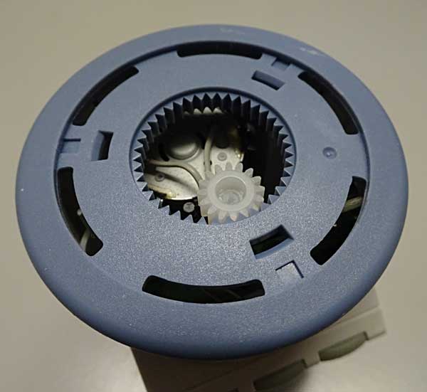

4. Als je de draaiknop er echt afgehaald hebt zie je dit:

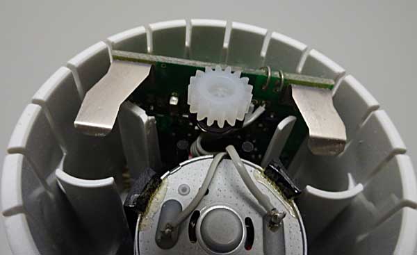

Onder het tandwieltje zit de betreffende sensor. Dit is een puur mechanisch contact. Detail:
Laat voorzichtig een klein drupje Kontakt 61 tussen de wieltjes vallen en draai daarna het wieltje een aantal keer rond. Je probleem zou geheel over moeten zijn.
Let op: Ik heb bewust gekozen voor dat middel omdat dat qua agressiviteit niet al te zwaar werkt (er zit wel een stevig oplosmiddel in). Kontakt 60 is veel sterker, is mijn ervaring, te sterk voor dit soort toepassingen. WD40 zou misschien ook wel gaan maar daar zit tbv. schoonmaken van dergelijke mini-contactjes eigenlijk te veel olie in. Maar als je niet anders hebt... Er zijn natuurlijk ook andere goede contactreinigers in de handel. Bij mijn muis (daar zit exact hetzelfde elementje in) had ik het ook geprobeerd met pure (Isopropyl-) alcohol, maar dat was geen succes, hielp maar een dag of zo.
Let er ook op dat je echt een drupje ertussen laat lopen (niet in de knop sproeien dus). Even een plasje sproeien op een schoteltje en dan aanbrengen met een coctailprikkertje. Daartoe het thermostaat zodanig houden dat het printplaatje onder de sensor ligt. De onderdelen in de omgeving hebben geen enkele behoefte aan dat soort spul. :wink:
