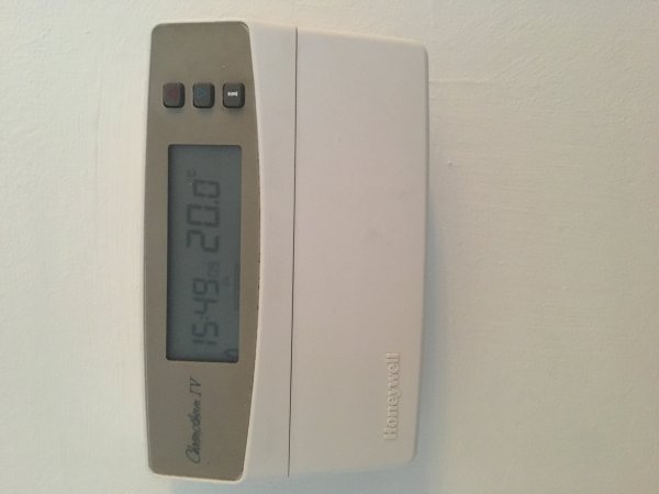

Ik heb een probleem met een Honeywell thermostaat.
De thermostaat gaat uit zich zelf continu op 21 graden staan waardoor mijn verwarming steeds heet is. Vertrekken is ingesteld op 16 graden om 10:00 en verwarmen ( thuiskomen ) om 16:00 op 21 graden. Na een aantal minuten gaat hij plots naar 21 graden terwijl hij tot 16:00 bijna uit moet blijven, de tekst vertrekken blijft wel staan als ik dan op het instel knopje druk zie ik dat hij op 21 graden staat
Iemand een idee wat er mis is ?
Hoor het graag.

Er zijn meer programmastappen dan alleen vertrekken en thuiskomen, indien de thermostaat daarop ingesteld is. Dan zijn er twee extra stappen: vertrekken 2 en thuiskomen 2. Het zou kunnen zijn dat die de boel in de weg zitten.
Vervolgens kan de thermostaat geprogrammeerd worden op elke dag een ander programma of één programma voor een hele week.
Dan is er nog zoiets als vakantie-instelling (heb ik zelf nooit gebruikt).
En 'temperatuur continue', dan doet het hele programma niets meer. Zou moeten verdwijnen als je op 'start programma' drukt. Die gebruik ik altijd tijdens vakanties.
En ten slotte kan het zijn dat de batterij zwak is of dat het ding gewoon defect is. Het is niet de jongste meer (die van mij zit er sinds 2001)...
PS die van mij hangt trouwens niet zo raar op z'n kant! :mrgreen:
Heb je een handleiding? Die zijn vrij makkelijk op het internet te vinden en anders heb ik wel een pdf voor je.

Ik had de foto even moeten draaien want hij hangt wel recht.
Ik heb thuiskomen, vertrekken, opstaan en slapen allemaal ingesteld, hij doet alleen zo vreemd na vertrekken tenminste dat heb ik door. Lees net dat de ingestelde temperatuur op de ingestelde tijd moet zijn bereikt dus misschien gaat hij al heel vroeg beginnen met opwarmen om op de juiste tijd op 21 graden te komen.
Ik ga eens kijken of ik alles uit kan zetten.

De thermostaat zorgt er voor dat het om 16u warm is.
Als je huis tussentijds flink af koelt, moet de thermostaat op tijd beginnen met opwarmen.
Succes
Kanterz
Chrono III & IV kan je resetten door de batterijen verkeerd om erin te doen.
(dus plus op de min)
zou dit keer doen en dan continu temperatuur van 16 instellen bij vertrek, dit zou bij thuiskomst nog moeten zijn.
