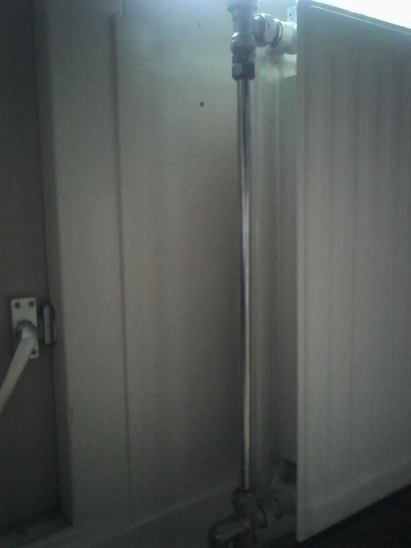

Dag mensen,
In mijn woning zit een kozijn dat van het plafond tot de vloer doorloopt. Hier hangen twee radiatoren tegen.
Het viel mij op dat de dichte delen van het kozijn, waar de radiator voor hangt, dat die hol zijn. Niet geïsoleerd dus. Het zijn slechts twee houten plankjes, verder niks.
Nou is mijn vraag, hoort dit zo? Kan ik die ruimte isoleren met steenwol o.i.d., en heeft dat zin?
Waarschijnlijk wel, maar het hout aan de buitenkant moet geventileerd blijven.
Plaats eens wat foto's.
Tegen de binnenzijde bevestigen dan, zodat de buitenste plaat vrij blijft?
In dat geval haal ik de plankjes aan de buitenkant los, maak stukken piepschuim op maat en plak ik die tegen de binnenkant.
Ik ga er voor de winter nog radiatorfolie op plakken trouwens.
Normaal zou dar toch wel isolatie in moeten zitten.
Heb je gezien dat er niets tussen de panelen zit of klinkt het wat hol?
Er zit hier en daar een gaatje in de binnenkant, en met een schroevendraaier tik ik daardoor tegen het hout van de buitenkant. Ik vind het ook vreemd. Beter haal ik eens zo'n plaat los, doe ik morgen.
