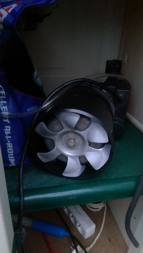

Ik heb een Topcraft hogendrukreiniger.
Als ik hem aan doe hoor je hem aanslaan maar de ven gaat niet draaien.
Als ik de ven aanstoot gaat hij wel draaien.
Hoe los ik dit op ?
The headhunter
Meestal is dan de condensator defect.
Iknarin
Bedankt ik heb hem verder open gehaald en ja de condensator is stuk zit zelfs een gat in de omhulsing
