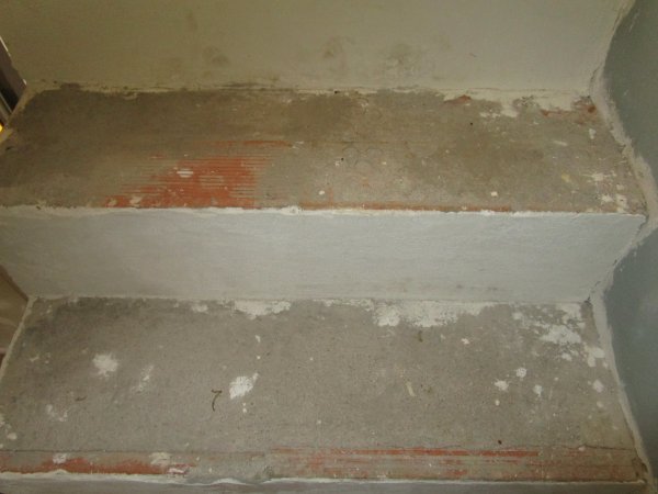

ik ben eindelijk zo ver om mijn betonnentrap met hout te gaan bekleden. Kan iemand een indicatie geven hoeveel kokers je gemiddeld nodig hebt? Of hoeveel M2 je ongeveer kan lijmen met een koker van 310 ml?

Trap heeft 16 treden van een grootte 90x30

Wil je de tredes volledig lijmen of met een paar rillen?
Hoe vlak is je ondergrond?

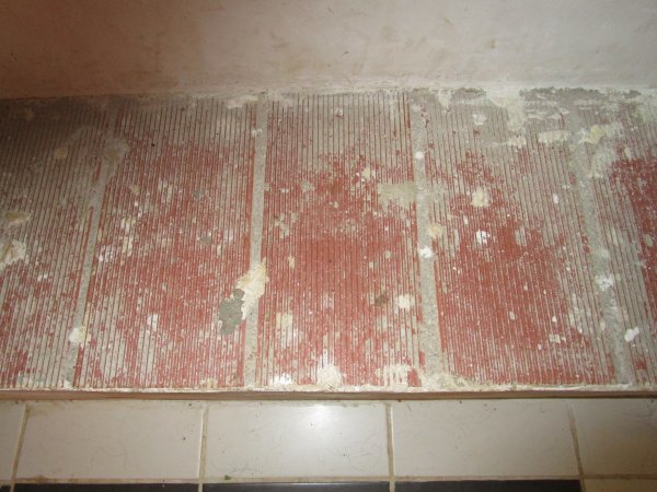

Ondergrond is niet super glad en is deels cement en deels geribbelde tegels (Ik heb fotos als voorbeeld toegevoegd). Ik ben me niet zeker of een volle verlijming nodig is en had gedacht het met rillen te doen. Maar als iemand ervaring heeft en volle verlijming nodig is hoor ik dat ook graag.

Ik zou ze volledig lijmen net als een parketvloer.
Oppervlakte trede x 3 mm is de hoeveelheid lijm per trede, 2,5 koker per trede.
3 mm is een inschatting.
Bij vol verlijmen is een pot lijm heel wat handiger lijkt me. Op de pot staat ongetwijfeld het verbruik.
