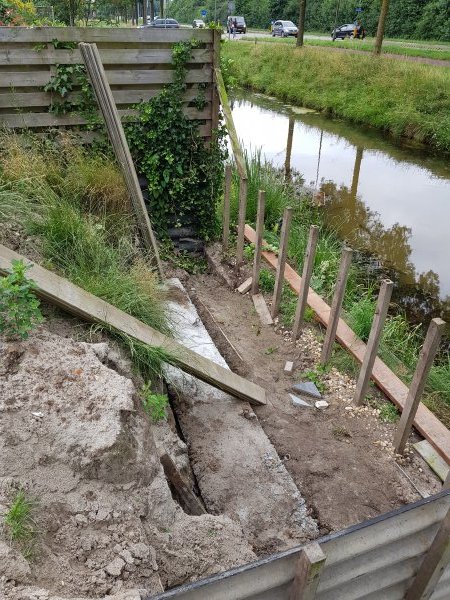

Storten is allemaal goed gelukt. Vind wel dat het erg licht grijs van kleur opdroogt. Betekent dat, dat ik iets verkeerd gedaan heb?
Misschien wederom een kwestie van geduld :)
Hier is het een beetje te zien
Kon het vocht uit het verse beton in de grond trekken? Of heb je in plastic gestort? Wat voor weer was het tijdens het storten en de 24 uur daarna?
Beton hard uit doordat er cementlristallen ontstaan. Hier is naast cement alleen water voor nodig. Zolang het vochtig blijft komen er meer en meer kristallen en wordt je beton dus uiteindelijk harder.
Trekt het water weg in de grond of verdampt het door de volle zon, dan is het water eerder uit het beton en zal het nooot de volledige sterkte krijgen doordat het uithardproces te vroeg is gestopt.
Welke cementsoort zat er in de beton, hoogoven of portlandcement? Staat op de zak, er kan ook cem I of Cem III opstaan.
Ik heb dit keer wel eerst een laagje plastic gelegd waar ik op gestort heb. Wel was het zonnig en aan de warme kant. Dus wellicht dat het inderdaad iets te snel gedroogd is.
Gelukkig is de balk enkel bedoeld om palen achter te slaan waar dan de palen aan de voorkant weer aan vastkomen.
In plastic storten scheelt al veel. De bovenkant had u met zonnig weer beter ook af kunnen dekken of vochtig kunnen houden met een fijne broes.
Gelukkig is het oppervlak maar klein en zal het beton inwendig niet te snel opgedroogd zijn. Ik verwacht dus geen probleem.
