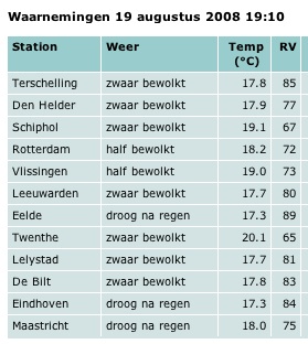

Karine schreef:
Heb buiten eens gemeten daar is het nu ook 77%.
Dus met ventileren los je nu niet veel op.
Inderdaad het kan zelfs slechter worden, als het in de kelder ook nog kouder is dan buiten dan kun je met ventileren het vochtgehalte zelfs hoger worden.

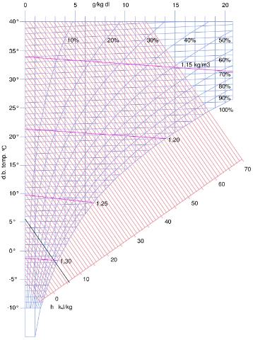

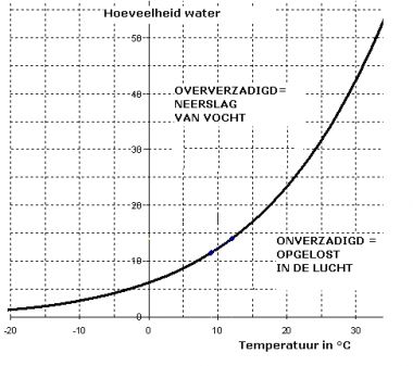

Bij 100% R.H. en 22 graden, zit er 25 g-water/m³-lucht .
Wil je naar 60% rel.vochtigheid, dan moet je 10 g/m³ verwijderen (condenseren), bij 400 m³ dus 4 liter water. Er wordt echter continu ook waterdamp geproduceerd, maar in principe lijkt het wel een haalbare kaart. Even aangenomen dat er geen sprake is van opwellend grondwater o.i.d.

Hoe kom je daar nou weer bij fiesiekus? :?
1m3 lucht van 22 graden kan maximaal 16,7 gram water bevatten.
Wil je naar 22 graden 60% dan bevat 1m3 lucht 9,9 gram water.

Mollier-diagram:
geeft inderdaad 16,5 g/kg
Chathanky
  • #39
Maak er maar een propje van, die klopt niet.
Waar komt ie vandaan? :mrgreen:
Fiesiekus
  • #40
Overigens: dat Mollier-diagram geeft de hoeveelheid waterdamp per kg lucht, die bovenste geeft 'm in g per lucht. En daar zit een factor 1,2 (kg/m³) tussen!
