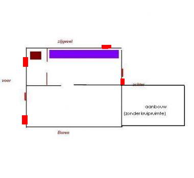

Hallo allemaal,
Voor de ventilatie van onze kruipruimte wil ik graag ventilatieroosters (renovatiekokers) laten aanbrengen, nu is er totaal geen ventilatie aanwezig. Ik vraag me alleen af waar en hoeveel (zie tekening). Ik begrijp normaal in de voor en achtergevel maar die mogelijkheid is gezien de uitbouw bij ons wat beperkt, en ook zit er een soort tussenmuur in onze kruipruimte met een doorgang van maar 50 cm, krijg je zo wel genoeg "trek" in de kruipruimte als je alleen maar roosters in de voor en achtergevel plaatst? Of is het ook een optie om ze in de zijgevel te zetten? Of blijft de lucht dan circuleren in de kruipruimte oid?
Alvast bedankt voor jullie reacties!
Gr. Tim

2 in de zijgevel (bij de paarse en bij die rode balk elk één) en je zit safe.
Droid
Dan krijg je alleen ventilatie in het 'bovenste' deel.
Je moet ze zo positioneren dat je trek krijgt in de kruipruimte. Mooiste was geweest in de voor en achter gevel, zodat je geen 'dode' hoeken krijgt. Dit zal alleen lastig gaan, vanwege de aanbouw.
Ik zou er twee in de voorgevel zetten, en dan achter ook twee, en ten plaatste van de achtergevel in het dwarsmuurtje van de fundering ook één.
Tim Bb
Ok, maar niet in de zijgevel of juist wel? Of wordt dit nooit gedaan?
Als ik 2 in de voor-en achtergevel plaats en ook 2 in de zijgevel, krijg je dan geen trek? Of blijft de lucht dan juist circuleren onder de vloer?
Waar de helder rode blokjes staan lijkt mij de meest logische plaats.

Het hangt een beetje af hoe de kruipruimte in elkaar zit.
Zitten er muren die doorlopen in je kruipruimte.
Veelal zitten ze in de voor en achtergevel en in de zijgevel plaas je niks.
Mocht een doorgaande muur zijn die de ventilatie belemmerd kun je in een "dood eind" eventueel een rooster in de zijgevel plaatsen.

Voor de aanbevolen afmetingen van de roosters:
Normaal wordt er voor houten vloeren 400mm2 per m2 vloeroppervlak aangehouden en voor steenachtige vloeren 100 mm2/m2.

Heb er nu 3 in de voorgevel laten zetten en 2 in de achtergevel. Eens kijken of ik in de tussenmuur in de kruipruimte een betere doorgang kan maken voor de trek. Als het nog niet genoeg blijkt te zijn zal ik overwegen om in de zijmuur nog wat bij te zetten. Toch gek hé dat in een woning met een volledig houten vloer geen enkele vorm van kruipruimteventilatie zit (jaren 70).....!
Zal nu wel een stuk kouder in huis worden deze winter aangezien er tussen de kruipruimte en ons woongedeelte enkel een paar houten latten zitten met een dampdichte folie en zo'n zilveren isolatierol van een paar mm...en daarop de houten vloer! :? :P
