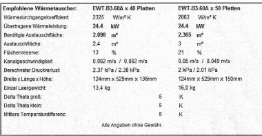

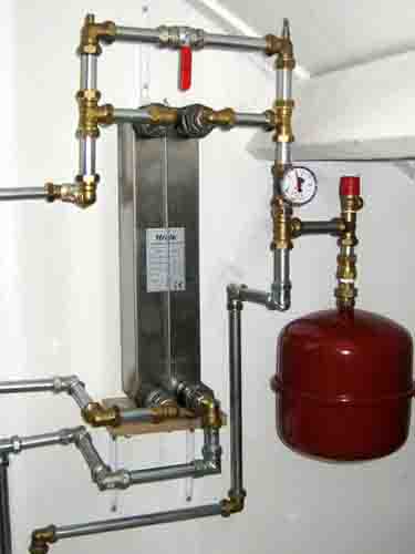

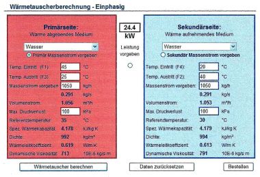

Zonnewoud,
De dikke warmtewisselaar gaat veel geld kosten en is niet de oplossing.
Je blijft het probleem van de verkeerde waterstromen houden. Warmte verplaatsen dmv water is een transportsysteem.
Forensen gaan bv met de trein naar hun werk. Bij een station moeten de reizigers overstappen. De cap van dit station is berekend op 5000 mensen/h maar door verkeerd ontwerp van de toevoer kunnen maar 1000 mensen/h naar dit station komen. Dat overstapstation dat is jouw dikke warmtewisselaar. Het aanpassen van jouw installatie is niet het toepassen van een ww maar het inregelen van de installatie. Met het plaatsen van de radiatorventielen/voetventielen, eventueel leidingen veranderen, kan de installatie goed ingeregeld worden. Deze aanpassing zal goedkoper, beter werken en minder energie gebruiken. Een aantal deskundigen op dit forum hebben je al meerdere malen geadviseerd om geen ww te plaatsen. Misschien kan je jou oplossing in het technisch vakblad van de gebroeders Bever laten plaatsen. Mvgr Bernhard.
