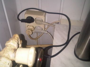

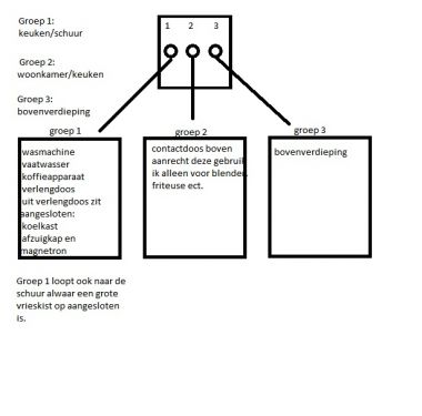

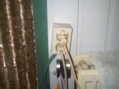

Wij zijn al een tijdje bezig voor een nieuwe keuken geplaatst te krijgen via de woningbouw. Nu komt er binnenkort een opzichter om de situatie te bekijken. Ik woon al 25 jaar in deze huurwoning en gebruik ik nog steeds deze keuken. In de loop der jaren zijn er meerdere apparaten aangeschaft en heb ik een vermoeden dat het aantal groepen niet voldoende en veilig is. Om nu voorbereid het gesprek met de opzichter in te gaan heb ik de volgende vragen:
In het huis zitten 3 groepen:
1 woonkamer/keuken
2 bovenverdieping
3 keuken/schuur
In mijn keuken heb ik maar 1 stopcontact en deze is verlengd naar nog 2 stopcontacten. Aan apparaten in de keuken heb ik staan:
Koelkast, wasmachine, vaatwasser, afzuigkap, magnetron en koffieapparaat. Deze krijgen stroom via groep 3 die ook naar de schuur gaat. Dit stopcontact is verdeeld naar een verlengdoos met 4 contacten. Hierop zitten: wasmachine, vaatwasser, koffieapparaat. Uit deze verlengdoos is nog een verlengdoos voor de afzuigkap, koelkast en magnetron.
Ik heb een tekening gemaakt en foto's erbij geplaatst.
Graag wil ik een advies van u ontvangen hoeveel groepen ik in de keuken moet hebben.
