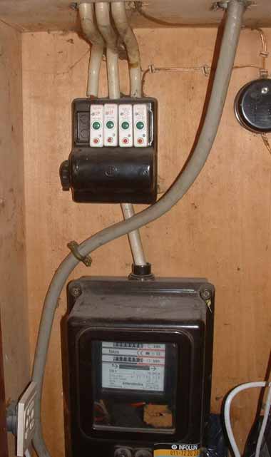

Hoeveel groepen bezit mn kast op de foto en welke keuzes nu
Beste Mensen,
Ik zie hier 4 enkelpolige automaten , als ik het goed eb :oops:
Hoe kan ik hier aan beginnen ? Aarding is er zeker niet, dat staat vast !
Ik wil nu aan mn nieuwe keuken beginnen.. maar weet niet hoeveel groepen ik moet zetten.
Stel dat na het plaatsen van mn aardingspennen mn aardingsweerstand kleiner is dan 30 Ohm. en ik plaats een een differentieel van 300mA , voor welke groepen in de keuken moet ik dan nog een voor zetten van bv 30 of 100mA
Raden jullie me meteen dan ook aan 2 polige autoöaten te plaatsen als ik nog kiezen kan..
Alvast bedankt voor de hulp !!
Mvg,
Ben
Dit soort groepenkasten moeten bij uitbreiding gewoon vervangen worden. 300 mA aardlekschakelaars mogen volgens de huidige normen niet in woonhuizen gebruikt worden hiervoor moet ten alle tijde een 30 mA aardlekschakelaar gebruikt worden.
Het aantal groepen wat je extra zou moeten hebben hangt af van de apperatuur die je in je nieuwe keuken krijgt. Ook is het aan te raden om als de wasmachine nog geen aprate groep heeft hier ook een voor mee te nemen. Zelfde geld voor wasdroger.
Hier kun je maar één ding mee doen professionele hulp inroepen.
Aangezien er maar 3 pijpen aankomen zou ik zeggen dat er 1 groep reserve bij zit maar wellicht komen er in 1 pijp 2 groepen, zou me niet verbazen. Die "dingen" heb ik in 18 jaar nog nooit gezien.
Als ze enkelpog zijn zou er weer 1 pijp te veel zitten. Ik weet het niet.
Aarding zit er inderdaad niet en die KPN (??) kabel verdient ook geen schoonheids prijs.
Iemand die aarde komt slaan zal de aarde direct meten en zal waarschijnelijk streven naar <1,5 ohm. Enkelpolig automaten worden in woningen niet toegepast. Dus daarin zal je weinig keuze hebben.
Het zelfde geld voor de aardlek alleen 30 mA word nog toegepast in woningen.

Deze mag in het boek van de meest mooie meteropstellingen, :mrgreen: als ik het zo bekijk is dit geen nederlands product maar Belgisch, of heb ik dit mis?
Dan zullen er waarschijnlijk andere normen gelden voor oa. de zwaarte van de aardlek.
Goeie van je plaatje staat inderdaad op .BE site. dan zit hij hier eigenlijk niet goed is er een Belgische tegenhanger van Klusidee?
Ik heb toevallig nog een belgische doe het zelf boek met wat info.
Hij is van 1997, dus waarschijnlijk niet helemaal meer up to date.
Hier staat in iedergeval voor natte groepen een aardlek van 0,03 a en voor de totale installatie mag dit 0.3 ampere wezen.
Verdere info zou ik verder moeten zoeken, maar dit zal waarschijnlijk niet de huidige norm meer wezen.

Het AREI(belgiesche nen) is volgens mij hier homepage offline gewoon in te zien.
Het is in belgie toegestaan een 1 polige beveiliging te gebruiken.
De aardweerstand icm een aarlek van 0.03 of 0,3 a mag dan 30 ohm zijn.
Tussen de 30 en 100 ohm komen er voorwaardes bij, maarja, er zal op de be sites vast wel wat te vinden zijn, Wat ik zo gelezen had zit je aardig goed in de richting, alleen een 1 polige beveiliging vind ik wel riskant, zeker als je een 3 fase aansluiting bezit, bij een fout in de nul krijg je terugvoeding van de andere groepen die de afgeschakelde groep via de nul gaat voeden.
ik zou je adviseren een 2 polige beveiliging te gebruiken.
Dat gevaar van een 1-polige beveiliging valt wel mee (in Duitsland ook gebruikelijk) zolang je zorgt dat je een geaarde nul hebt (PE dus).
Dat is ook het geval en dan is het gebruik van 2-polige beveiliging dus verboden.

Het hek is van de de dam ! Ik heb iemand laten komen van de electra leverancier en heeft me bevestigd dat er maar 16A binnenkomt !! :shock: :shock:
Nu moet ik het laten verzwaren of een nieuwe aansluiting aanvragen allemaal op mijn kosten. Zuchttttttt :(
