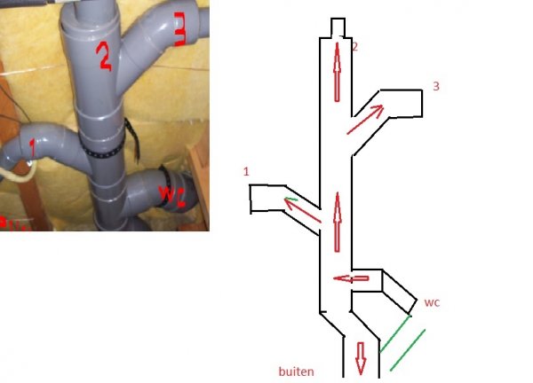

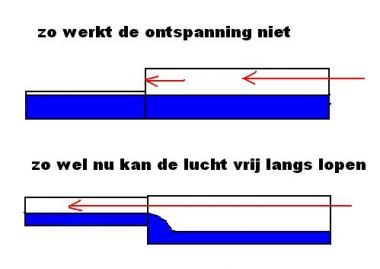

Nu had ik al gezien dat ik 3 onderin geplaatste verlopen had, maar nu vraag ik me ook af of de haakse wc aansluiting in het horizontale vlak wel gunstig is.
Is er niet een soort terugslagklep mogelijk?

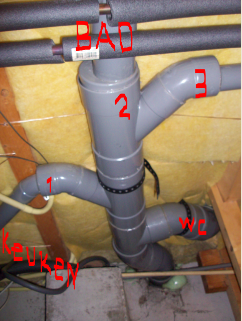

Hoe mag ik dit zien zit dit tegen plafond aan gemonteerd of staande.
als tegen plafond aan geplaatst is zie ik bij 1 2 en 3 de verlopen verkeerd geplaatst zijn.
Frank60
Je ziet de onderkant van de vloer in de "kruipruimte" (= de betonnen bak waar de ark op drijft) met isolatie tussen de vloerbalken.
Het gat in die wand naar buiten heeft men blijkbaar zo hoog mogelijk boven de waterlijn willen houden, ten koste van het afschot en alleen mogelijk door 3 verlopen omgekeerd te monteren.
Ik heb nu geen problemen met leeg slurpende sifons en het verbaast me dat er al 30 jaar lang geen verstoppingen in de buurt van het toilet zijn geweest met die 3 verkeerd geplaatste verlopen.

In wezen kan het wel via E.F.G en het mooiste zou zijn eerste stuk tot aanrecht 75mm maarrr
het grote probleem is je wc aansluiting het zal beter zijn als die niet op die haakse aansluiting kwam maar op een 45 graden direct op aansluiting van buiten.
Zelf vermoed ik dat je gehele leiding vol gaat slibben en verstopt dan raakt.
Door dat je nu wc doortrekt met grote behoefte dan slaagt dat tegen haaks achterwand aan en gaat dan links en rechts heen lopen.
Papier en ontlasting gaat in de pijp van bad zitten omdat dit verkeerd afloopt en omdat de verlopen verkeerd om zitten.
Daarna gaat het langzaam naar buiten maar er blijft wat in de pijpen hangen.

Ik ben het eens met je groene 45 graden wc aansluiting, zo had het gemoeten. Ik moet zeggen dat ik al die jaren op afvoer 1 en 3 nooit problemen heb gehad.
Is het wel correct dat 1, 2 en 3 op een 110mm verzamelleiding uitkomen? Had dat tot aan de wc aansluiting niet beter 75mm moeten zijn?

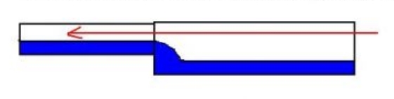

kijk als de verloop boven zit dan heb je ook geen last van dat water van de wc in je dunnere leiding loopt.
Dus niet alleen de lucht beter weg kan maar ook het vieze water tegen houd.

Om de verlopen op de juiste manier te monteren bij het 110mm gedeelte zou de uitgang door de betonnen bak verlaagd moeten worden. Dat is even een brug te ver.
