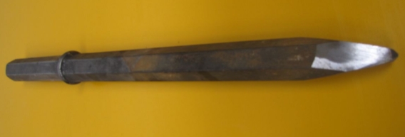

Je kunt beter gaan huren, want als je de beitels stomp zijn dan moeten ze uit gesmeed worden geslepen en gehard worden,dit is natuurlijk duurder als je eigen hebt.

@Henk; huh? Als de beitel versleten is koop je voor 15 euro een nieuwe!? Althans, de normale puntbeitels en platte beitels. Exotischere types als spades, geulbeitels etc. zijn natuurlijk duurder.

wij hadden vroeger sloophamers van 18-30 kg de 30 kg hamer moesten wij vooral de punt laten uitsmeden en slijpen zodat je weer goed gereedschap had.
Ook hadden we kleine sloophamers voor klein werk ja dat kon je wel nieuw gaan kopen
