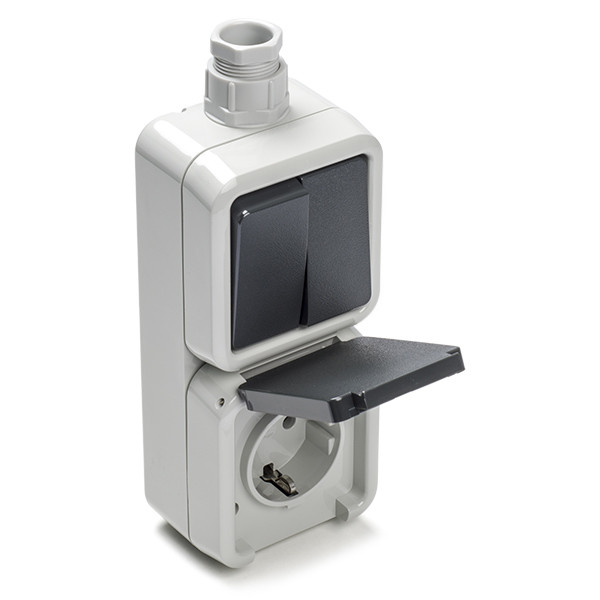

Wat zou ik nodig hebben voor een serie schakelaar zoals dit:
PEHA_Stopcontact_met_serieschakelaar_%7C_Peha_Opbouw_Buiten_6602871_K180105003_big.jpg
1 schakelaar voor de lamp boven de werkbank.. En 1 schakelaar voor de verlichting van de schuur zelf.
Een 5-aderige kabel dus.
Aangenomen dat je geen wisselschakelingen wilt toepassen (dus dit is de enige plek waar je deze lichtpunten wilt bedienen).
nee geen wisselschakelingen.. Ja voor de licht punten de enigste plek (althans alleen voor binnen)

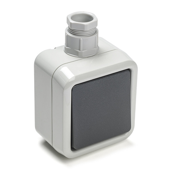

Wil ook nog een buiten lamp monteren met een schakelaar monteren ( mag dan ook een losse schakelaar zijn zoals dit:
Bovenstaande schakelaar wil ik eigenlijk ook gebruiken om een contactdoos (met 2 of 3 stekker aansluitingen met randaarde spanning loos te maken) (aan de andere kant.)
