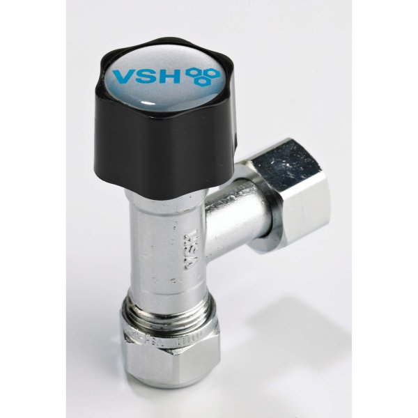

Ik heb in het verleden verschillende hoekstopkraantjes gebruikt voor zowel koud- als warmwater voor bv de wastafel. Na verloop van tijd lekken ze allemaal.
Kan iemand mij vertellen of de veel gebruikte hoekstopkraan voor de WC-bak (zie afbeelding) ook voor warm water gebruikt
kunnen worden?
Ik werk al jaren met de kraantjes van Schell, en nog nooit een lekkend exemplaar gezien.
Toevallig bouwmarktkwaliteit gehad?
Waarom zouden er speciale kraantjes voor onder de wastafel zijn gemaakt? :denk:
De aansluiting van bovenstaande kraan past niet goed op b.v. de flexibele slangen.
Bij de bouwmarkt heeft men niet veel keus. Kraantjes gebruikt van zowel rond de tien als twintig euro maken niets uit. Het begint meestal met de warmwater kraantje.
Is zo'n WC hoekstopkraantje als afbeelding ook geschikt voor warmwater? Zie weinig lekkage met dit soort kraantje, maar de WC-bak is normaal koudwater.
Ga eens naar een speciaalzaak in loodgietersartikelen, of de loodgieter om de hoek.
Het spul van de bouwmarkt is meestal duurder én van beroerde kwaliteit.
