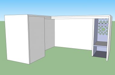

Ik wil graag een hoekbureau maken. Mijn ontwerp is als volgt:
Ik zit te denken om MDF als materiaal te gebruiken.
In het kastje met de gaatjes moet de PC in komen en in het andere ben ik nog aan het twijfelen tussen een mappen houder (dus dan moet en een lade worden) of gewoon een kastje voor spullen in te leggen (dan moet het een deurtje worden)
Ik ben aan het twijfelen of ik de hoeken van het blad haaks maak of voor de makkelijke weg gewoon plaat om kopse kant schroef en hier ter versteviging duiveltjes bij gebruik ter ondersteuning.
Het bureau hoeft eigenlijk niet meer uit elkaar. De afmetingen zullen zijn: 140x140x70/75 (wat is de ideale werkhoogte?)
Je ziet dat ik er de ballen verstand van heb en alleen een idee hoe dat het moet worden :oops:
Kan iemand me hier verder bij helpen? Thx :mrgreen:

MDF is prima materiaal hiervoor.
Hoogte van een Tafel/buro is doorgaans rond de 70-76cm, hangt een beetje van je eigen lengte en ook van de stoel die je er achter plaatst.
Mijn buro is bijv 71cm

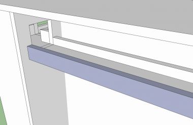

Hoekverbinding tafelbladen zou ik zelf gewoon recht tegen elkaar leggen met een veer over de bijna gehele lengte en deze verlijmen.
Je kunt eventueel een strook mdf onder de naad schroeven/lijmen
Waarom recht?: Gezien de rechte strakke vormgeving van je ontwerp

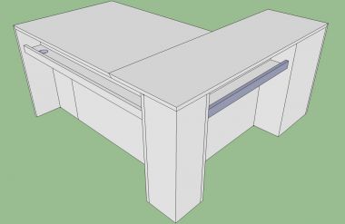

Niek4x2
Welke dikte van de platen raadt je me aan om te gebruiken?
Sjaan Smit
2x 18mm, beetje robuust staat (vind ik althans) mooier....
Piet48
Ter info: Een plaat van 22mm dik en 80 x 120 cm weegt 16 kg.
Dus pas op voor het totaal gewicht
Gr. Piet
Waldy
Specialist Zonwering
Je kunt ook een plaat van 18mm nemen en deze rondom opdikken
