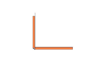

Onze badkamertegels zijn wit geglazuurd en hebben een terra binnenkant. Daar waar de muur de hoek omgaat (buitenbocht) is het dus lastig qua hoekafwerking, omdat ik een afwerkstrip niet mooi vind. Als je de tegels met de kopse kant tegen elkaar plaatst, krijg je een terra-randje waar je tegenaan kijkt. Heeft iemand, buiten verstek zagen, nog andere oplossingen hiervoor...?!

Schilderen, tegen rood hoekje aankijken, in verstek zagen, of een hoekstrip.
Ik zou gaan voor de hoekstrip, uitwendige hoeken zijn nogal teer namelijk.
Dat bedacht ik me ook al, dus ws wordt het toch een profiel... of verven... nog even bedenken. Hoopte dat er een gouden oplossing was waar ik niet aan gedacht had, maar helaas is die er niet voor alles :wink: ondanks de vele goede tips hier. Dank!
iets over elkander heen overlappen en met flexibele voegsel dicht voegen
Als je een stripje niks vind, dan zou ik gaan voor verstek.
Je geeft wel aan dat je dat niet wilt, maar het is de mooiste oplossing en goed te realiseren met een waterzaag met tegel diamantschijf.
Tegel eerst op maat snijden met de tegelsnijder en vervolgens onder 45º afzagen op de zaag (met geleider)
