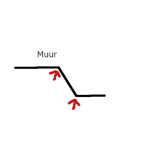

Ik ben bezig met het (opnieuw) betegelen van mijn badkamer. Er zijn twee hoeken waarmee ik moeite heb te beslissen hoe ik deze het best kan afwerken.
Het is 1 binnenhoek van 135 graden een een buitenhoek van 135 graden.

Buitenhoek, zoek op tegel jolly voor het principe. Het is een verstek eraan slijpen. Hoek mag iets groter zijn, dan past het altijd en je ziet dat niet.
Binnenhoek, tegels haaks laten en met een klein voegje ertegen.
