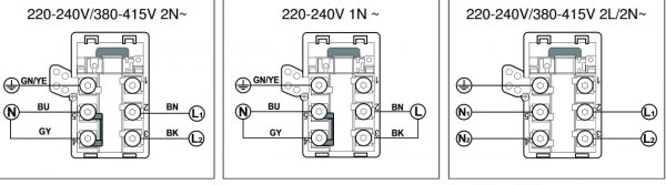

Hoe wordt een hoofdschakelaar geplaatst?
Gaat het om dit schemaatje?
Ik heb even op de door jou aangegeven typenummer Siemens ED677FSB1E gegoogled en kwam bij deze uit.
Als ik het schemaatje bekijk, zou ik voor de linkse optie gaan.
Aansluitingen 4 en 5 op de kookplaat koppel je aan elkaar en hier komt de nul op te zitten, 1 nul draad is in dit geval voldoende, omdat het om 2 verschillende fasen gaat, die nooit allebei tegelijk de maximale doorgang hebben, dus de stroom door de nul zal nooit hoger dan de stroom door een enkele fase worden.
De fasen, je hebt er 2 van de 3 nodig komen in dit geval op de aansluitingen 2 en 3.
De aarde komt dan op de aardaansluiting linksboven.
Bij deze optie kun je niets met je kookgroep, zoals je die in hebt getekend, hiervoor heb je toch een krachtgroep plus 3 fasen ALS nodig, een 3 fasen alamat is uiteraard ook goed.
Met een kookgroep, zoals jij die hebt kun je met de rechtse schema uit de voeten, maar dan heb je wel je hele kooktoestel op één fase aangesloten, bij de linker optie heb je je kooktoestel mooi over 2 fasen verdeeld.
Ook een mooi klusje voor de installateur, en jij kan er weer voor jaren veilig tegenaan.

Mooi dat de installatie van je nieuwe groepenkast verder is gelukt.
Alleen inderdaad jammer van de enkelfase kookgroep, wat Xander al zei.
Nu moet je je kooktoestel volgens het rechter schemaatje op één enkele fase aansluiten.
Met 2 fasedraden, 2 nuldraden en 1 aardedraad ga je dan vanuit je kooktoestel via je perilex aansluiting naar je kookgroep.
Sluit je je kooktoestel toch volgens het linker schemaatje aan ga je je enkele nuldraad stevig overbelasten, waardoor deze flink heet kan worden met alle gevaren van dien.

Welke is eigenlijk je kookgroep? Ik kan het op je foto moeilijk zien.
Nog een ding.
Met jouw kookgroep ben je met je kooktoestel aan één fase gebonden.
Ik hoop dat je andere groepen die op dezelfde ALS zitten als de kookgroep geen groepen zijn met zware gebruikers er op, die tegelijkertijd met je kooktoestel gebruikt gaan worden, want dan komt overbelasting van die ene fase tijdens het koken om de hoek kijken.
Dus de andere zware gebruikers op de andere twee fasen (ALSen) verdelen om overbelasting van fasen zoveel mogelijk te vermijden.
