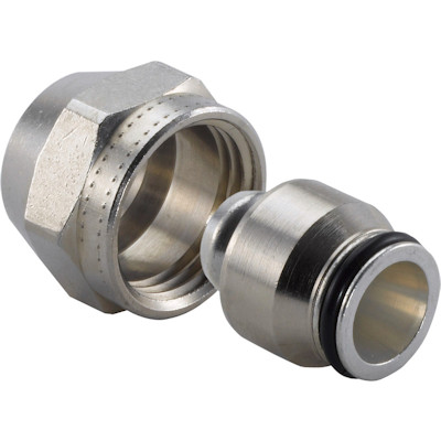

Ik ben voor het eerst bezig met Uponor leidingen. Nu moet ik een overgang maken van 16 mm Uponor naar 15 mm koper. Ik heb een knelset, zoals op de foto:
Ik twijfel een beetje over de correcte montage van de knelset. Heb ik namelijk nog een aparte knelring nodig? Of is het een kwestie van de meegeleverde wartelmoer op (in mijn geval) een messing t-stuk draaien en draait de knelset zichzelf dan vast?
Ik twijfel een beetje omdat bij andere merken buis vaak wel een systeem met een knelring wordt gebruikt.
Bedankt maar weer!
Je kan deze koppeling gewoon op een 15mm knelkoppeling zetten.
De oude knel wartel en knelring gebruik je niet en je plaatst de koppeling van de foto er op.
Werkt perfect, heb ik al heel veel gebruikt.
Dit is inderdaad het type zonder knelring. Dus is zo te monteren. Bij de multifit koppelingen heb je wel een losse knelring.
