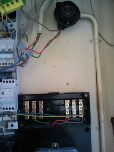

Zorg ook tijdelijk voor een veilige situatie, dus zet even twee stukjes buis en twee lasdoosjes tussen de groepenkast en die oude leidingen en zet alles goed vast op zijn plaats, want juist tijdens werkzaamheden is het risico groter dat er iets misgaat.
Als dit trouwens een etage woning betreft, zou je nog eens in de kelder of kruipruimte kunnen kijken, daar waar de hoofdwaterleiding het pand binnen komt, of daar misschien een aardpen op de waterleiding is aangesloten. Vroeger was dit een gebruikelijke methode om de verschillende etages van aarde te voorzien.
En zorg tussen de meter en de groepenkast en in de groepenkast zelf voor 6mm2 bekabeling indien nog niet van toepassing. Dunnere kabels hier leveren een brandgevaarlijke situatie op.
