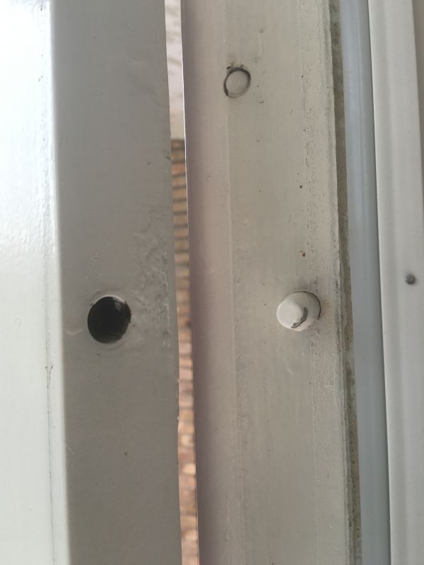

R Ruben Sebastian 10 jul 2016 #1 Ik wil een andere deur plaatsen en zie dat hier een obstakel verwijderd moet worden. Hoe kan ik die makkelijk en netjes doen? Het lijkt mij inbraakpreventie omdat de scharnieren buiten zitten.
Frank Vaste beantwoorder 10 jul 2016 #2 Dan zou ik die dievenklauw lekker laten zitten en in je nieuwe deur een nieuw busje plaatsen.
R Ruben Sebastian 10 jul 2016 #3 Dank. Ik weet de naam nu. Dat zal ook net zo makkelijk / makkelijker zijn.
Frank Vaste beantwoorder 10 jul 2016 #4 En veiliger. Hang je nieuwe deur goed af en druk hem dan voorzichtig tegen die pennen aan. Dan heb je een markering waar de busjes moeten komen.
R Ruben Sebastian 10 jul 2016 #5 Laten zitten en in de nieuwe deur gaten aanbrengen lijkt mij een goeie oplossing.
