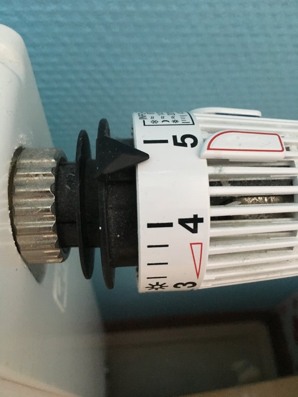

Hoe verwijder ik de Heimeijer thermostaatknop? Ik zet hem op standje 5 en draai dan de metallic schroef links los, echter er begint dan zwart ruikend water te lekken. Doe ik iets verkeerd?
Kan best zijn dat die insert niet goed vast zit, en de thermostaatknop juist wel. dan draai je de hele insert eruit.
Als je zorgt dat de knop zelf niet draait, enkel de chromen ring, lukt het dan wel?
Dan zal die inderdaad de insert meedraaien.
Zo te zien kun je het schild/kap die aan de zijkant zit van de radiator afnemen door hem naar boven te duwen. Misschien kun je dan net bij de moer van de insert en kun je die tegenhouden terwijl je de chroom ring los draait.
Ik zag in een pdf van deze thermostaten, dat er ook modellen zijn met een 'diefstalbeveiliging' in de vorm van twee imbusboutjes in die draairing. Die zouden dan in de platte vlakjes van de ring zitten. Zo te zien is dat niet het geval, maar slecht te zien op de foto. Je zou het voor de zekerheid even kunnen checken.
Die pdf vind je bijv. zo: (link).

Ja, dat gaat goed! Hartelijk dank!
