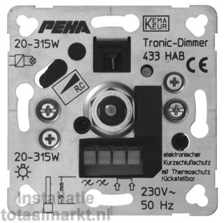

Ik wil de stroomdraden loshalen die aangesloten zitten op deze dimmer (zitten in onderkant van rechthoekje met 4 witte knopjes). Heb al van alles geprobeerd: indrukken, uittrekken, naar boven/beneden bewegen van de witte vierkante knopjes, maar de draden komen niet los. Ben bang dat ik het hele ding kapot maak als ik het met geweld ga doen. Wie kan me zeggen hoe dit werkt?
FerryM
Volgens mij kun je die witte knopjes opzij doen (en houden) en dan draad eruit trekken.
Het is een steeklas verbinding. Het nare is alleen dat ze er heel lastig eruit gaan en je flink moet trekken. Zeker bij de wat goedkopere versies
