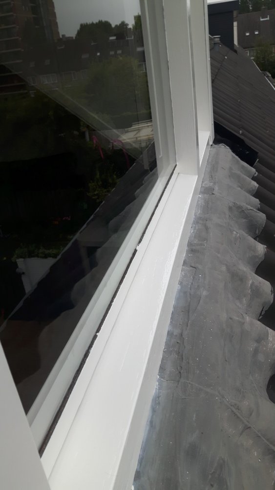

Beste mensen,
Ik wil graag een kozijn schilderen dat nu in zeer slechte staat verkeerd. Zie foto van dit kozijn. Is mijn aanpak de juiste aanpak? Uit kostenoverwegingen wordt het hout niet vervangen maar geschilderd.
Voorgestelde aanpak:
1. Verf weg branden.
2. Schuren met P80.
3. Naschuren met P180.
4. Grondverf.
5. Zeer licht schuren met P230.
6. Laklaag 1.
7. Zeer licht schuren met P230.
8. Laklaag 2.
Is dit de juiste aanpak ?
Q1: Zijn er rotte plekken?
A1: Ik zal checken op rotte plekken en die evt behandelen.
Q2: Is de onderste glaslat nog goed?
A2: Neem ik mee in check. Thanks.
Q3: Is branden wel nodig, er zit nog weinig (verf) op ?
A3: Das een goeie, er valt idd niet veel te branden :)
Ik heb mijn twijfels of dit kozijn nog te redden is. Zie ik het goed dat er groene mos o.i.d. tussen het hout zit? Of dit nog te verven is hangt grotendeels af in hoeverre het hout rot is.
Ik ga het gewoon proberen Robbie. De dakkapel hoeft geen jaren meer mee. Het zal er zeker niet slechter van worden :D
