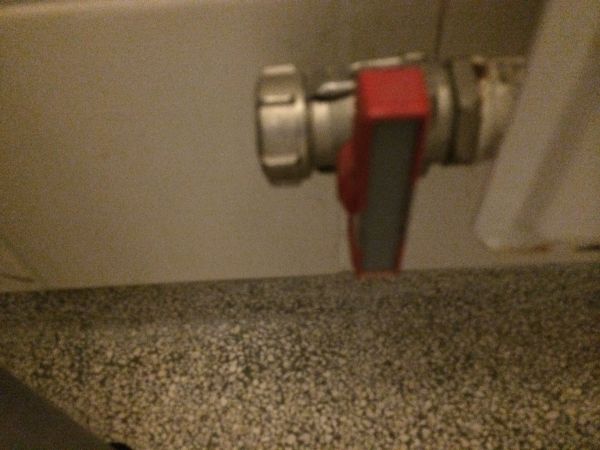

Hoe radiator afkoppelen
Wat is de volgorde die ik moet aanhouden om een radiator af te koppelen?
Hij is voorzien van een voetventiel en een aftapkraan.
Hoe draai ik dat voetventiel dicht?
Bij voorbaat dank,
Ronald

Op jou vraag
Als volgt trek de stekker van de cv installatie los, open de rode kraan ik zie dat dit je badkamer is, laat het leeg lopen zodra er geen water meer uitkomt, draai je de grote moer los die vastzit in je radiator op de foto waar de roest te zien is.
Dit doe je ook bovenaan waar de radiator kraan vastzit.
dan is het losgekoppeld.
onthoud indien je deonderblok wilt gebruiken heb je de staartstuk nodig.
je kan het e.e.e. met een Baco en radiator sleutel loshalen.
Ja dan kom je het volgende probleem tegen het afdoppen ervan.
gezien de bovenste moer waar de buis van 12 mm doorheeen gaat geen 12 mm is is dit niet te vinden ben een week bezig.
dat geld ook voor het staartstuk ook dit is een speciale maat.
dus loskoppelen is zo gedaan tenzij je een dezelfde radiator hebt liggen is het een kwestie van aansluiten.
Ik hoor graag van je wat je zowat bent tegen gekomen

Zo te zien zijn de voedingsleidingen 12 of 15 mm, ze zijn in iedergeval van koper (wicu)
Even een schuifmaat erbij pakken en je weet het zeker.
Als je wilt afdoppen met een knelfitting in ieder geval steunbussen gebruiken, wicu kun je niet zomaar knellen.
Ook even kijken of je geen 1-pijpssysteem hebt, anders gaat de rest na het afdoppen ook niet meer warm worden.

Sorry mijn buizen zijn 12 mm.
Ik wil morgen beginnen maar diverse cv onderdelen winkels kunnen mij nog steeds niet vertellen waar deze onderblok gekocht kan worden.
Heeft er iemand op deze forum tips over de speciale maten van de onderblok de twee buizen uit de grond zijn 12 mm maar de knel moer is geen 15 mm.
de buis die naar de cv kraan loopt is ook 12 mm maar ook hier is deze knelmoer geen 12 mm.
graag hoor ik wat tips over deze maten
Waarschijnlijk kan je dit onderblok ook nergens meer kopen!
Als je aan en toevoerleiding 12 mm is, dan alleen nog even he hart op hart maat meten van het onderblok
Dan moet een cv onderdelenzaak je gewoon een onderblok kunnen verkopen wat op je aan en toevoerleiding past.
Daarna kan je je aanvoerleiding altijd nog aanpassen.
Het is 12 mm en hart tot hart 5 cm.
Ik had de onderblok losgehaald ben ermee naar een bekende cv onderdelen leverancier gegaan.
Daar gaven ze mij een standaard 15 mm aansluiting bij thuis komst pasten de moeren vanuit de grond niet deze waren te klein.
De standaard moeren van het nieuwe onderblok waren te losjes voor mijn oude onderblok.
Ik lees hier en daar maten M22 M23 M24 is dit misschien zo een maat
