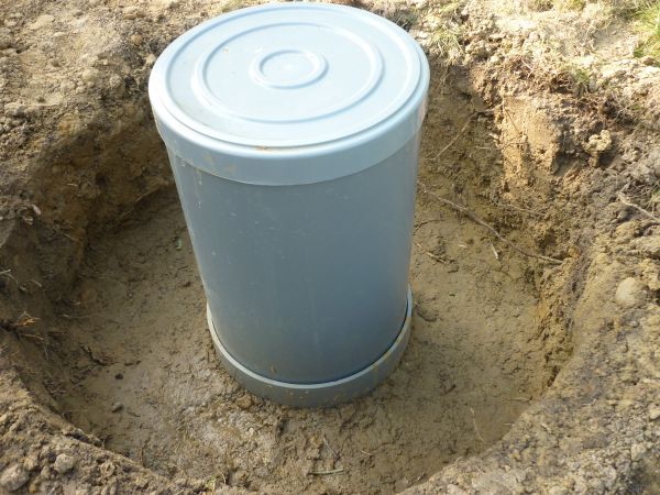

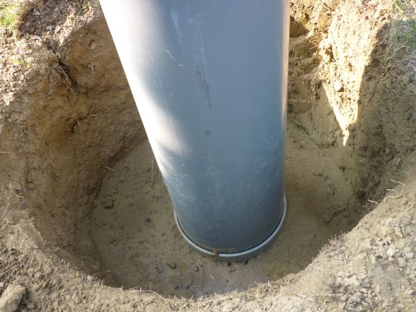

Hoe monteer ik best gietijzeren deksel op pvc inspectieput ?
Hoe monteer ik best een gietijzeren deksel op een pvc inspectieput van een afvoer ?
Ik veronderstel rond de put voldoende opvullen met stabilisé (zand+cement) met daarop eventueel mortellaag waarop het deksel kan rusten, zodat het deksel niet op de put zelf drukt mocht er gewicht komen op te staan.
Hierbij de foto v/d 2 putjes. De buis heeft diameter 315mm. Hoogte is 50cm en 100cm.
Ik heb opzetstukken met gietijzer deksel gevonden bij de firma Oogink Trilbeton. Stevig, geen druk op de put zelf, gietijzer deksel kan ook niet opgezogen worden door grasmachine.
