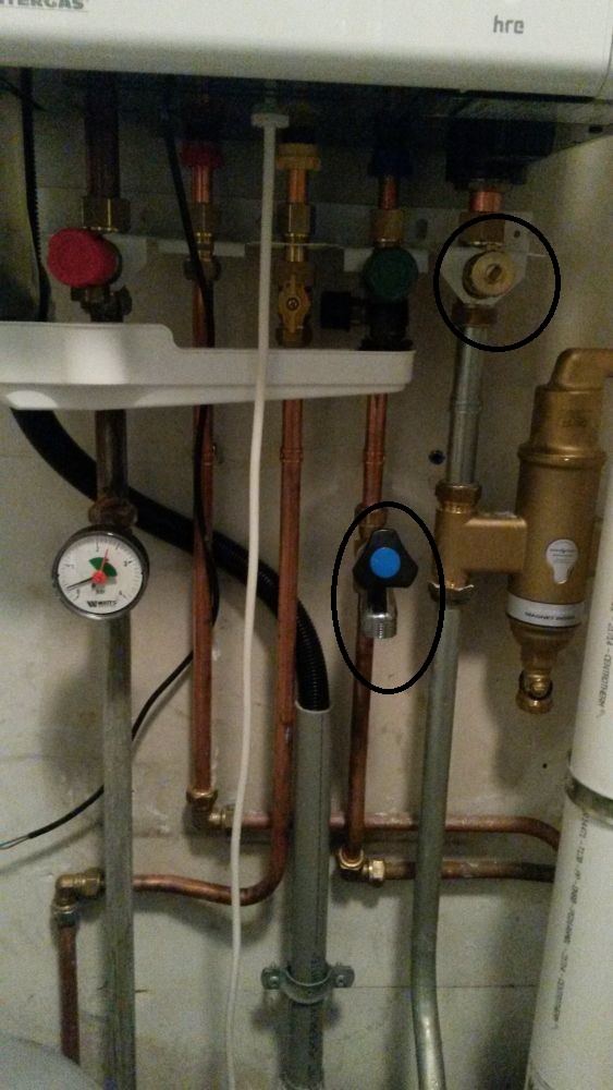

Ik moet voor de 1e keer mijn cv bijvullen maar ik weet niet waar ik de slang op moet aansluiten. Als ik het goed heb moet de ene kant op het kraantje met de ronde knop (zwart met blauw) maar ik weet niet waar de vul aftap aansluiting zit?
Alvast bedankt!
Tussen deze twee punten (kraan en vulopening) moet je de slang aansluiten.
Eerst de ketel elektrisch uitschakelen
Het dopje op de vulopening kan je los draaien.
Je sluit een slang aan op de kraan.
Zet de kraan en klein stukje open tot er water uit de slang komt.
Kraan dicht.
Slang aansluiten op de vulopening.
Met het dopje dat je los hebt gehaald kan je nu de vulopening aan de zijkant opendraaien (kwart slag)
Kraan opzetten tot de rode wijzer gelijk staat met de zwarte wijzer.
Kraan dicht.
Met dopje de vulopening weer dicht draaien (kwart slag terug).
Slang bij de kraan weer los en bij de vulopening weer los. Er loopt nu een beetje water uit de slang.
Klaar.
Kleine aanmerking Frank, liever niet boven de 2 bar vullen.
tussen de 1,5 en 1,8 is meer dan genoeg, bij een slecht expansievat is er nog wat speelruimte zo voordat de overstort openklapt.
