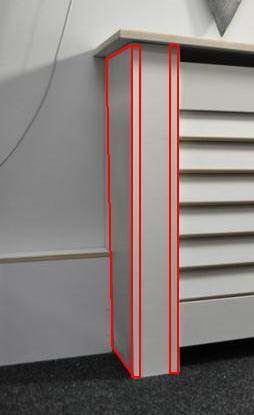

Hoe maak je dit?/ soort radiatorombouw
Haemmertime
Ik ben opzich redelijk handig, en best wel creatief, maar ik heb geen idee hoe ik dit na moet maken? en dan bedoel ik de horizontale lamellen, de rest kom ik wel uit.
worden hier groeven in de zijkanten gefreesd? ik heb namelijk 0 ervaring met vrezen, daar vrees ik voor :)
The headhunter
Fresen zou kunnen, je kan de lamellen ook deuvelen.
Haemmertime
Bedoeling is wel dat ze compleet vast zitten, en niet als een shutter kunnen bewegen, mijn grootste probleem/ uitdaging is dat alles wel compleet recht moet zitten
The headhunter
2 deuveltjes gaan echt niet draaien(4 per latje).
Alles goed pas maken is de kunst van meubelmaken.
Als je 2 latjes pakt van 10mm, deze op elkaar zet en die volledig doorboort of freest dan heb je iig in beide latjes dezelfde hoek op dezelfde plaats elk latje lijm je weer op een gesloten lat en je heb een prachtige houder voor je lamellen.
Kan evt. zonder deuvels, met schroeven. Als ik het zo bekijk zijn de zijkanten samengesteld uit drie planken. Door de binnenste plank kan je de lamellen vastschroeven. Daarna pas de zijkanten in elkaar zetten. Dat kan met alleen lijm.
Maar als je vaker van plan bent om hout te bewerken, schaf dan een bovenfrees aan. Is het meest veelzijdig stuk gereedschap dat er bestaat.
