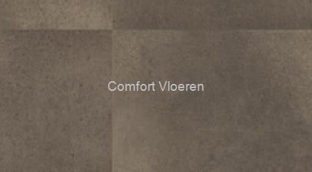

Dit zijn vierkante 'tegels'. Waar ik mee opstond deze morgen is de vraag: Hoe leg je dat dan??
Als ik een hele rij in de lengte leg, dan kan ik de tweede rij er niet meer inschuiven lijkt mij :?: :shock: :?
Hoe werkt dat precies, want het schuif/klik systeem ligt dan op de grond terwijl je de 'tegel' er met een bepaalde hoek moet indraaien toch?
