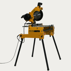

Hallo allemaal,
Ik heb een tafel- afkortzaag en die moet op een werkbank worden vastgeschroefd. Dat is op zich geen probleem... maaarrrrr... vanwege het gebrek aan ruimte (ik moet klussen op een smal balkonnetje) zal ik de zaag geregeld moeten draaien.
Nou had ik gedacht om een apart plateau te maken voor op mijn werkbank (dat wordt vastgeklemd) en daar de zaag op vast te schroeven. Daarbij zou ik dat plateau graag draaiend willen maken zodat ik de machine in de lengte of breedte kan draaien (en vastzetten uiteraard!).
Mijn vraag is nu: hoe zouden jullie dit oplossen?

Dank voor de reactie, maar u hebt het bericht iets te snel gelezen, vrees ik. De afkortzaag komt hartstikke stabiel te staan. Okay, ik zal het iets beter proberen uit te leggen.
Ik ga de afkortzaag vastschroeven aan een plaat. Deze plaat komt op mijn werkbank te liggen... niet los uiteraard! Tot zover geen probleem...
Het probleem ontstaat wanneer ik de machine moet draaien. Op een smal balkon is dit niet echt handig. Daarom dacht ik om een soort constructie te maken met een draaischijf.
Nogmaals mijn vraag: hoe moet ik dit doen... heeft iemand een idee?

Okay, ik probeer het nog eens:
- ik heb een gecombineerde tafel- plus afkortzaag
- bij gebruik van de afkortzaag zijn er geen problemen
- wil ik de gewone zaag gebruiken, moet ik het apparaat een halve slag draaien
- mijn balkon is smal... dus het draaien van de werkbank is onmogelijk
- daarom de vraag: hoe kan ik de machine zelf een halve slag draaien terwijl de workmate netjes blijft staan

Je bedoelt zoiets dus :
Je zet het zaagblad vast en draait dan de machine "om" waardoor er een zaaftafel ontstaat. Maar in jouw geval zonder onderstel.
Correct ?
Euhm... dat is dus gewoon één apparaat en dat zou ik wel gewoon in zijn totaliteit kunnen draaien. Maaaarrr ik heb dus een losse workmate en een gecombineerde tafel- plus afkortzaag :wink: en die workmate is iets te breed om gedraaid op mijn balkon te zetten.
Waarom niet vierkant, dan heb je gewoon vier standen zeg maar.
Maak eerst een plaat groot genoeg om je zaag op te schroeven.
Maak nu een plaat van bv 20 x 20 cm. die iets dikker is als de bladen van je workmate.
Maak nu nog een plaat van bv 24 x 24 cm van hetzelfde materiaal, zodat je een rand krijgt die achter de bladen blijft hangen (bij grote oversteken of zware spullen wel handig).
Schroef en lijm dit van onder naar boven op elkaar en schroef de zaag erop. Klem je gemaakte blad in de workmate en hij zit vast.
Wil je een kwartslag draaien, draai workmate open ,draai zaag, draai workmate dicht :wink:

Hoi Tiho,
Jaaaaaaaa jij hebt mijn gedachten gelezen!!! Dit was EXACT wat ik bedoelde... alleen dacht ik weer veeeeeeeeel te ingewikkeld :oops: Ik kon maar niet van het idee van een ronde plaat af :x
Super... jeetje, heel heel heel hartelijk bedankt voor het meedenken! Geweldig :wink:

Het is zoals Tiho al vermoed... om deze machine gaat het dus inderdaad. Maaaaaaaaar het probleem is al opgelost :D

Schroef je hem wel goed vast dwz van beide kanten schroeven erin die net niet door het geheel komen met eventueel wat lijm alvoren de machine erop te schroeven.
Aahhh okay... euhm... en qua plaatmateriaal neem ik het beste iets van multiplex of zo? Handige tip van die lijm, dank je!
