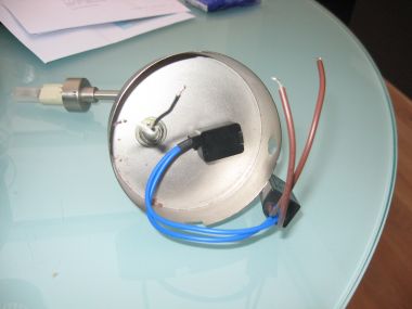

Hoe lampje met dimmer en schakelaar aansluiten?
Aan dit lampje zat eerst een stekker. Ik wil het echter rechtstreeks aansluiten (blauw en bruin uit de muur) en aan- en uitzetten/dimmen met draaischakelaar aan de voorkant. Het zwarte blokje in de behuizing is de achterkant van de schakelaar. Het andere zwarte blokje is de dimmer. Het witte en het zwarte draadje gaat naar de lamp. Wat moet waaraan worden gekoppeld?
En waar zat die stekker dan aangesloten? Hier komen je draden uit de muur ook op. Ik vermoed één bruine naar bruin uit de 'muur', de andere bruine naar zwart van de lamp en blauw uit de 'muur' naar wit van de lamp.
Het lijkt mij dat de twee bruine draden naar het lampje gaan en dat de dimmer nog twee aansluitingen heeft voor 220V. Staat er niet wat extra info op het dimmer-blokje? Het lijkt een 12V lampje. Klopt dat?
Tja 12v zou natuurlijk ook kunnen, niet aan gedacht eerlijk gezegd. In dat geval zou er nog een trafo bij moeten zijn.
Een aparte trafo hoeft niet: het zou kunnen dat het zwarte blokje een dimbare electronische trafo is. Er zouden dan drie aansluiting aan moeten zitten: 1 voor de potmeter, 1 voor de regelbare 12V en 1 voor 220V. Het zou helpen als we weten wat voor opdruk er op dat blokje staat.
Ja
maar daar heeft het nu toch niets meer mee te maken
hij heeft nu drie aansluitpunten gemaakt
:shock:
en daar zit de aarde niet bij :mrgreen:
Allereerst moet ik zeggen dat ik het niet zelf gedaan heb want ik heb twee linkerhanden...De bruine links op de foto komt op de blauwe "uit de muur" en het andere (zwarte) kabeltje komt op de bruine uit de muur. Of het logisch weet ik niet maar het werkt wel...
Het moet net andersom zitten, zoals ik eerder al schreef. Bruin wordt geschakeld, blauw op de lamp.
