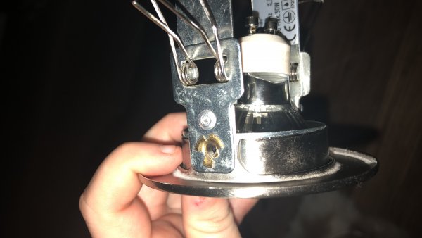

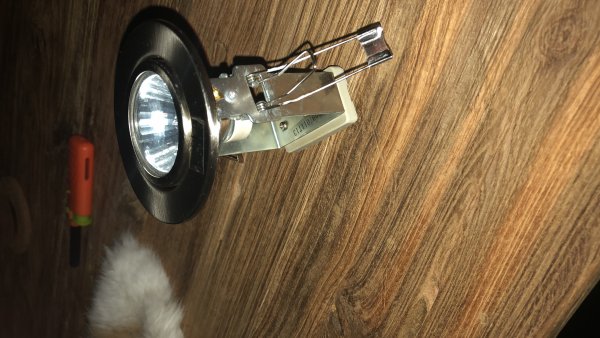

Hoe krijg ik dit lampje uit dit spotje ?
Ons lampje heeft het begeven, nu krijgen wij alleen het lampje niet uit het spotje, alles zit letterlijk muur vast aan elkaar alleen het lampje lijkt los te zitten maar kan er niet uit, draaien, duwen niets helpt, wie kan ons helpen..
wij wonen pas een jaar in dit huis en dese spotjes zaten er al in toen we hier kwamen wonen
Er zit een veer ringetje bij het rode pijltje.
Dat even er uit wippen, en dan kun je het lampje er uit halen.
