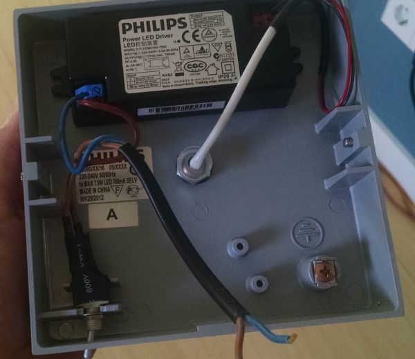

Ik wil een lamp aansluiten, de schakelaar (wipswitch?) is er al. De foto is van waar de draden uit de muur komen op de plaats waar de lamp komt.
Uit de muur komen de volgende kleur draden, "gebundeld" in een soort doosje (klemmetje): 2 blauwe, 2 bruine, 3 groen met geel gestreepte (zit witte verf op, dus ik dacht dat het witte draden waren) en dan nog 1 zwarte draad (ook met witte verf bedekt).
De lamp die ik daar wil plaatsen heeft 2 draden die moeten worden aangesloten: 1 blauwe en 1 lichtbruine (zie nieuwe foto):

Je moet een stukje blauwe installatiedraad in de lasklem bij steken. Daarvoor moet je een 12 mm van de draad blank maken.
Je neemt een stukje dat voldoende langs is om aan je lamp aan te sluiten.
Het nieuwe stukje blauwe draad sluit je aan op de blauwe van de lamp en de zwarte uit de lasdoos sluit je aan op de bruine.
Dan zou het moeten werken.

Rechtsonder in het armatuur zit een aansluiting voor de aarde. Dus ook nog een stukje geel-groen benodigd. Aansluiten op de manier die Frank beschreven heeft voor de blauwe draad, deze wel in de lasdop van de geel-groen steken.

Dat van die aarde draad snap ik niet, want er is geen derde draad in de lamp waar ik dat dan aan kan aansluiten, er zijn alleen die blauwe en bruine draad in de lamp, dus waar moet ik die aarde geel/groen dan aan bevestigen, Rola?
Bij het omcirkelde schroefje staat het aarde teken. Is het een metalen armatuur?
Bedankt Rola, Ik had er helemaal overheen gekeken, het zag er zo kunststof-achtig uit.
