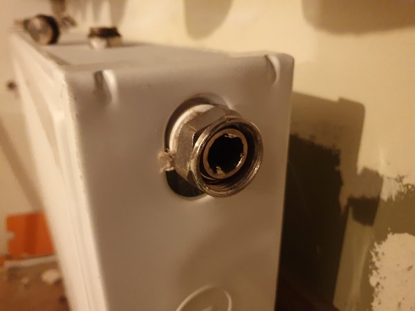

Hoe krijg ik dit koppelstuk los
Hallo
Via marktplaats een tweedehands radiator op de kop getikt.

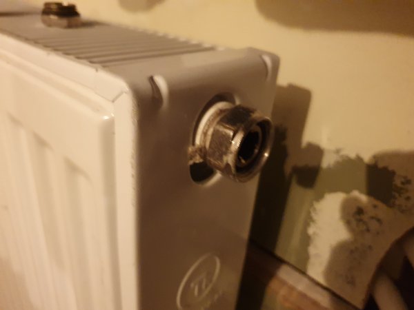

Nu heb ik aan de linker zijde de kraan en ventiel geplaatst, met het idee de rechter kant een afdichtstop te zetten.
Hier zit alleen nog een oude koppeling met een losse moer aan vast. Hier heb ik met geen sleutel of tang grip op.
Hoe zou dit netjes los kunnen maken?
Er komt een andere op.
Vandaar dat ze er uit moeten.
Als het anders kan vind ik het toch wat zonde om hiervoor een sleutel aan te schaffen.
De nieuwe insert moet je toch ook aandraaien.
Zelf iets maken van een dikke espagnolet staaf met een slijptol of €2,99 uitgeven.
Ik heb een staartstuk ook wel eens losgedraaid met een deel van de bek van een waterpomptang.
Steek het bovenste deel van de bek er in, druk stevig en probeer het staartstuk dan linksom er uit te draaien.
Als dat niet lukt dan zaag je de moer dwars door,
hierdoor kun je met een tang grip krijgen op het staartstuk
en je draait deze dan los vanaf de buitenkant.
Voor nog geen 15 euro kan je bij de bouwmarkt een hand variant kopen. Of je koopt een losse zonder ratel en gebruikt een baco (verstelbare moersleutel)
Peter schreef:
En hoe zet je dan de nieuwe weer vast?
Veel staartstukken zijn vast te zetten met een inbus sleutel.
Wat dat betreft is het geen probleem als je goed oplet wat je koopt.
Een andere oplossing is om het staartstuk te laten zitten
en de nieuwe kraan te gebruiken in combinatie met dit staartstuk.
(ik zou dat niet doen, maar het is meestal goed mogelijk)
De kraan had ik al gemonteerd aan dr andere zijde. De bedoeling was aan deze zijde een ontluchtingsventiel en stop te plaatsen.
Vandaag de staartsleutel aangeschaft. Met de hand kreeg ik hem nog niet los. Uiteindelijk een flinke moersleutelop de staartsleutel gezet en hiermee de koppelingen los gekregen.
Probleem dus opgelost!
