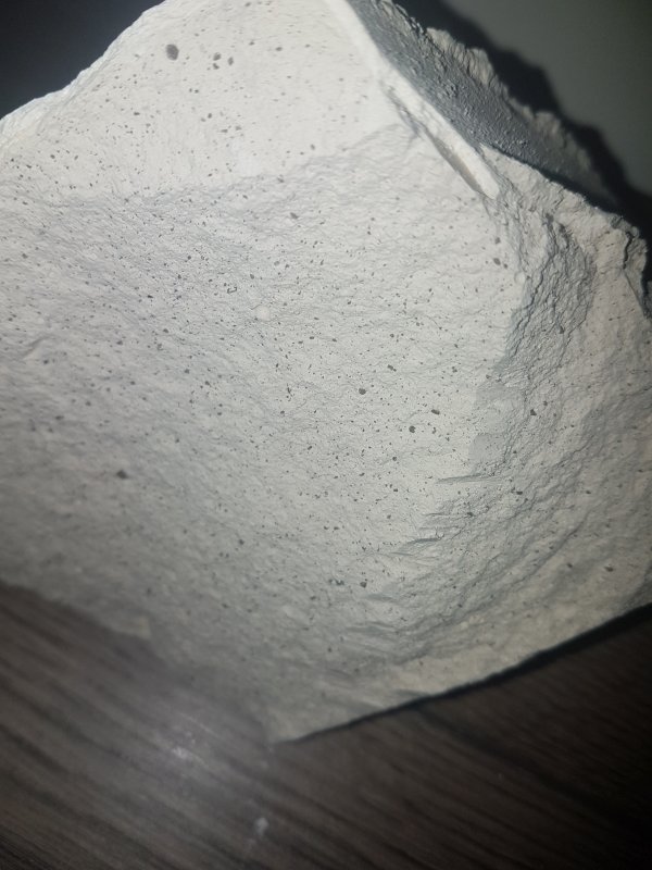

Bedankt voor jullie reactie. Ik twijfel nog of dit een gipsblok of een cementblok is. Kan iemand dit zien op de foto?
Hoe kan ik dit het beste vastlijmen. Als ik speciale lijm hiervoor moet aanschaffen gaat dit per 5 kg. Hou ik erg veel over, is hier nog een andere manier voor?
Bedankt!
Kalkzandsteen denk ik.
Je kan Fix & Finish gebruiken. Als blokkenlijm en voor het stucen. Al moet je dan wel dun stucen (of in dunne laagjes).
