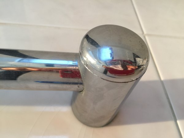

Hoe krijg ik deze Grohe glijstang los ?
Hoe krijg ik deze Grohe glijstang los? Ik wil de douchekophouder vervangen.
In de dopjes zit een sleufje, meestal aan de boven en onderkant van de doppen als ze goed aangebracht zijn.
Daar een platte schroevendraaier in zetten, en de dopjes los wipppen.
