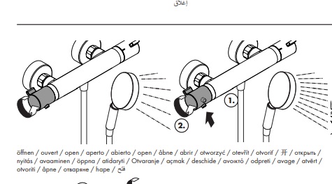

Ik heb sinds kort een nieuwe badkamer en nu komt er maar weinig water uit de thermostaatkraan van de douche. Ik wist helemaal niet dat je gewone en eco kranen hebt :oops:, ik dacht dat iedereen van een flinke straal bij het douche zou houden. Maar goed, die kraan kan denk ik niet meer terug en ik zag nu dus pas dat het een Hansgrohe ecostat comfort thermostatische douchekraan care met verlengde grepen is. Kan iemand mij hier vertellen wat ik kan doen om het eco-gedeelte "eruit te halen" zodat de kraan gewoon weer meer water geeft?

Staat er (op internet) niks in de handleiding? Misschien kun je de knop loshalen en dan verdraaien op de as of zit er ergens een rubber vernauwing in de kraan of slang om het waterverbruik te verminderen en kun je dit er uit halen.

Dit is geen eco kraan, alhoewel de naam het wel zou vermoeden.
Deze kraan moet gewoon voldoende water geven.
De enigste eco stand die er op de kraan zit, is het knopje wat je in kunt drukken zodat je de water toevoer verder open kunt zetten zodat je meer water krijgt.

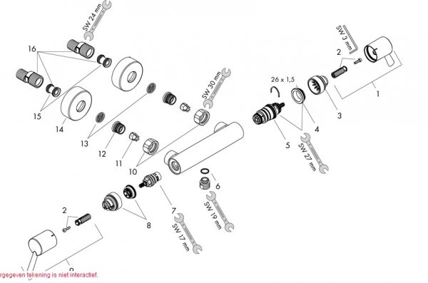

Maar als er dan nog weinig water uit komt, zullen waarschijnlijk de zeefjes die achter in de kraan zitten vol zitten met vuil.
Ik denk eigenlijk dat het alleen een andere knop is.
op jouw tekening staat in ieder geval ook een knopje aan de onderkant.

bij mijn kop werden twee zandfiltertjes mee geleverd 1 voor veel water en 1 voor de eco mischien is dat bij jouw ook zo
Het is zelfde kraan maar deze is special care met verlengde hand grepen.

Inderdaad is het dezelfde kraan, alleen de knoppen zijn anders.
Verder zit er geen verschil in. in deze knoppen zit ook het extra knopje.
