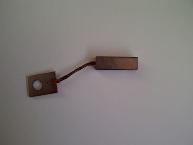

Kan iemand mij uitleggen hoe ik dit koolborsteltje moet plaatsen.
De oude met hele korte koperdraadjes is er uit gevallen bij vervanging aandrijfriem.
Nu heb ik een nieuwe binnen gekregen maar daar zit een plaatje met een gaatje erin aan vast.
Ik heb geen idee hoe ik hem nu moet monteren
Kan iemand dat misschien uitleggen?

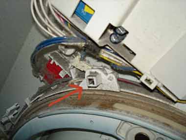

Hier moet hij in
Dit zijn foto,s van iemand anders maar is dezelfde droger
Dat is de verkeerde borstel , de nieuwe is voor de aarding op het asje , de maat zal ver hetzelfde zijn, misschien kan je hem met wat improvisatie er in zetten

Bedankt voor de reactie,
Het is inderdaad dezelfde maat.
Maar dan de montage
Moet ik dan het plaatje eraf knippen en dan met de koperdraadjes naar binnen monteren of naar buiten?
De oude had ik naar buiten gemonteerd met de draadjes maar hij sloeg toen zoizo te vroeg af.

Tsja , dat wordt een beetje pielen , plaatje eraf knippen , en ik denk proberen de draad te verlengen.
in het huis waar de borstel in zit , zit nog een veertje , draad daar door heen halen , veertje moet de borstel tegen de trommel aan drukken .
en dan op een of andere manier de draad van de borstel op de blauwe draad aansluiten, die op dat huis van de borstel zit
Hoi Kees kit,
Bedankt het is gelukt.
Heb het plaatje eraf geknipt en de koperdraadjes door het veertje heen gemonteerd en hij werkt weer naar behoren.
